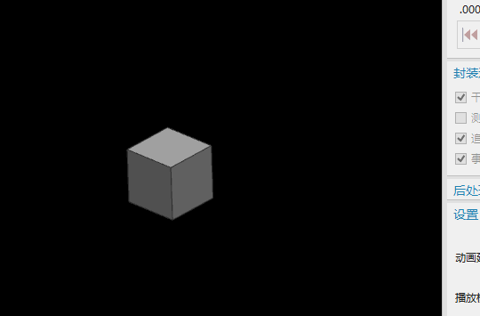

求大神帮忙,一个物体用UG9.0做运动仿真,要求:上---左---下---前 运动。这个仿真怎么做啊!急急急急急!

杆件的合成运动,做2个辅助杆件,设置三个滑动副,利用step函数就可以了

这是9.0的prt,你看一下对不对,希望能帮助你

大哥能告诉我这个是怎么选辅助连杆的吗?

9.0的prt都给你了,你自己下载看一下,我把辅助连杆隐藏了,你全部显示出来就好了

捕获.PNG 打开之后就是这样的{:sad:}

连杆建立错了,现在好了,谢谢你大哥!
