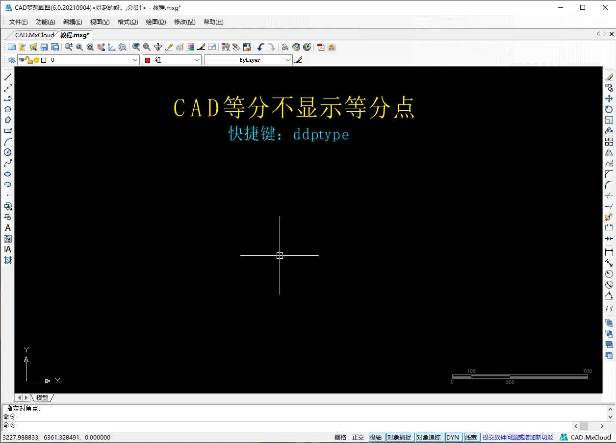

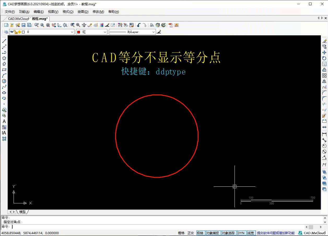

1.首先我们在CAD梦想画图软件中绘制需要等分的图形,这里我们绘制一个圆来进行讲解,如下图动画所示:
画圆

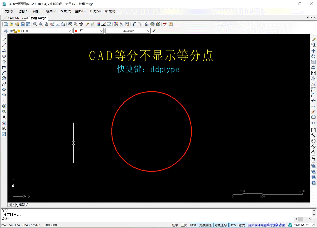

2.接下来使用“定数等分”快捷键:divide,将这个圆进行一个四等分的操作,但是操作完成后并没有显示等分点,如下图动画所示:
第一次等分命令

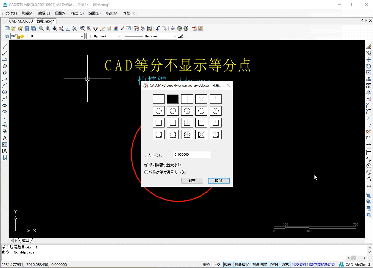

3.这个时候我们输入快捷键:ddptype(或者点击菜单栏上格式-点样式按钮),会弹出“点样式”对话框,如下图动画所示:
执行点样式命令
4.在弹出的“点样式”对话框中选择合适的样式点确定,会看见等分点就以我们选择的样式显示出来了。如下图动画所示:
选择点样式
