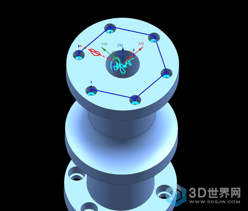

各位大神这个刀路怎么编的?谁有图档学习下

发表于 2022-3-15 14:19:19 | 显示全部楼层
不是同一把刀吧

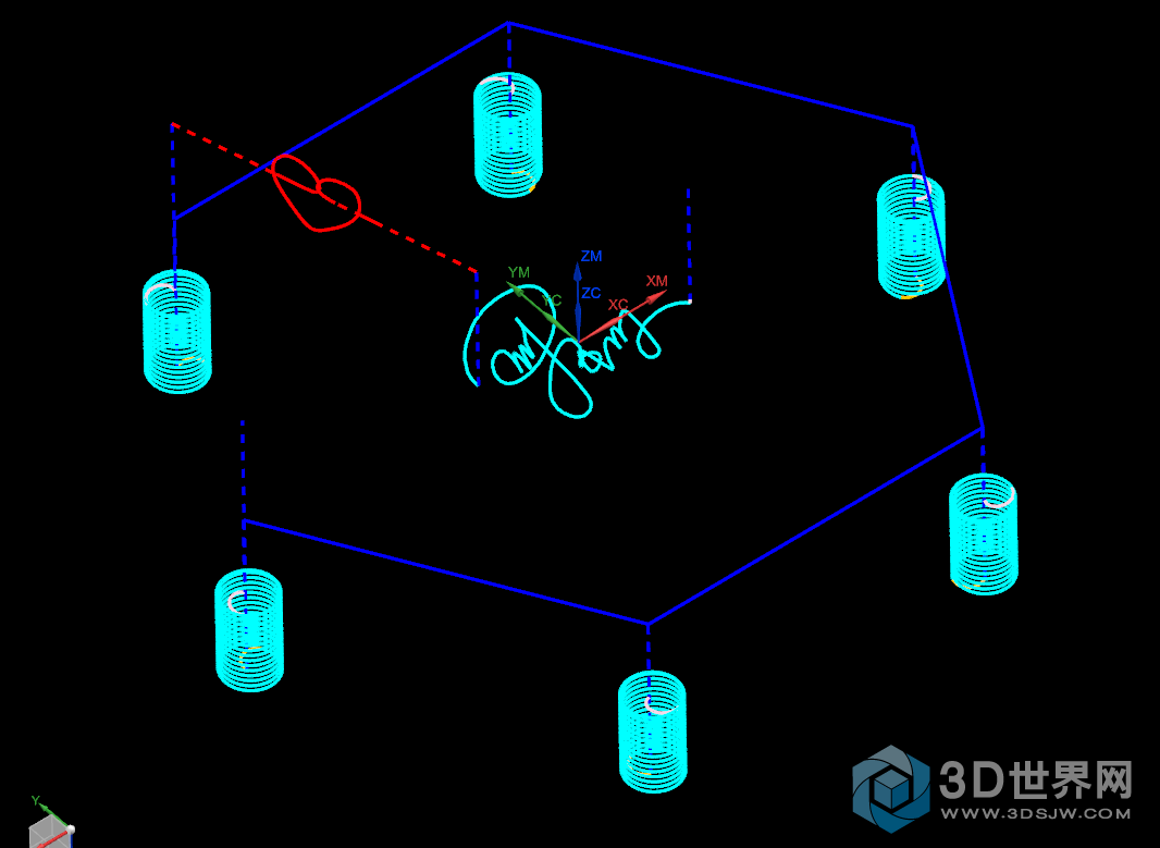

发表于 2022-3-15 14:44:20 | 显示全部楼层
这应该是孔铣的刀路。

发表于 2022-3-15 14:50:30 | 显示全部楼层
从下面往上铣,也想学

发表于 2022-3-15 16:29:02 | 显示全部楼层
爱心那里的跳刀是认真的吗?

发表于 2022-3-15 17:20:24 来自手机 | 显示全部楼层
366751955 发表于 2022-3-15 14:50
从下面往上铣,也想学
没铣过螺纹吧?螺纹铣就可以从下往上

发表于 2022-3-15 20:07:46 | 显示全部楼层
应该是铣螺纹

发表于 2022-3-17 16:31:06 | 显示全部楼层
好像是线驱动的
