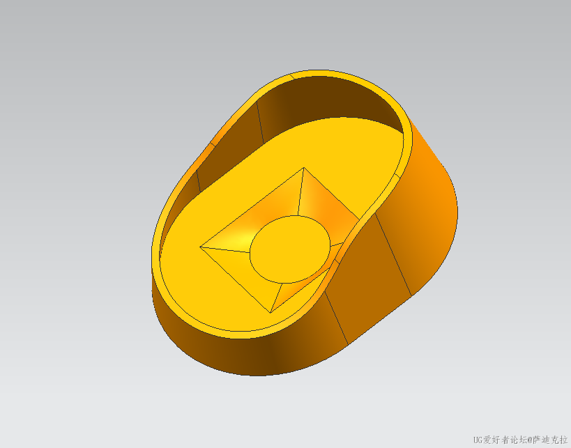

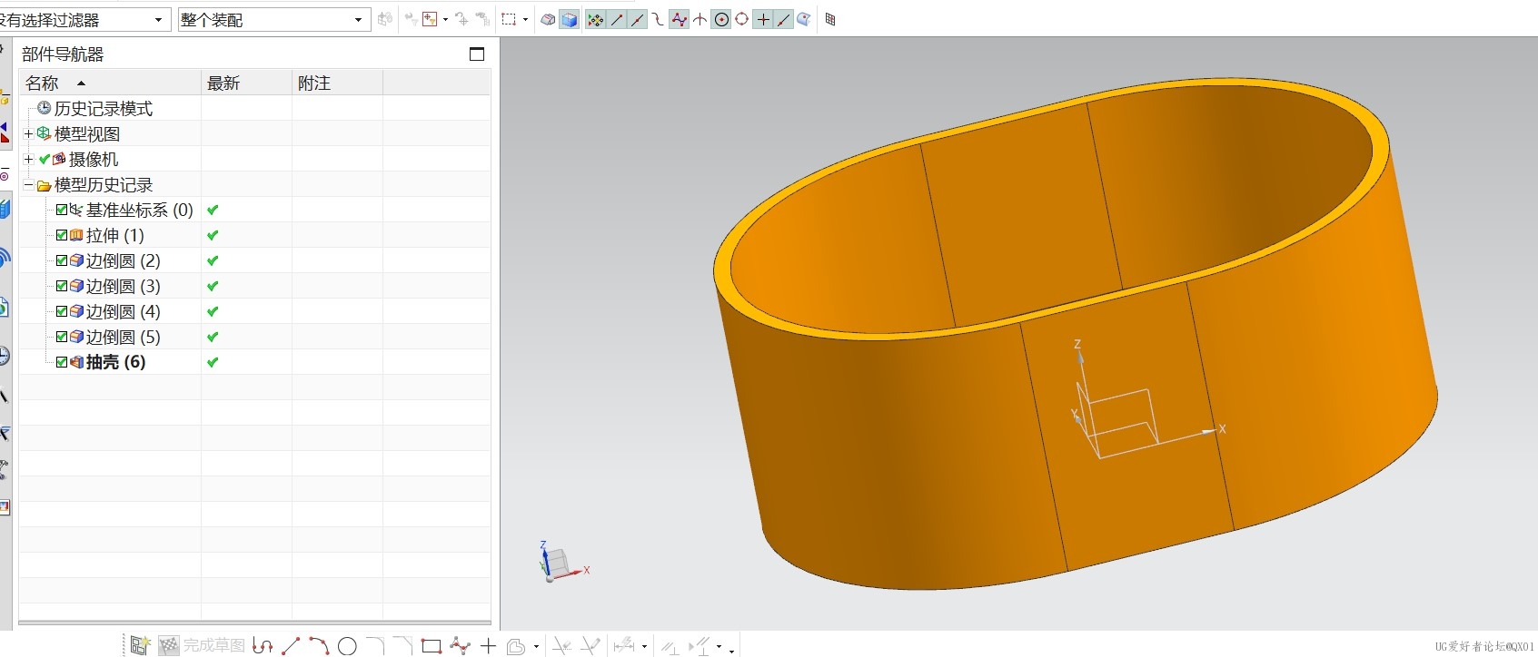

[求助] 各位大佬怎么才能切出图片中画圈的状态 新手勿喷
3025
3025
发表于 2022-3-20 18:56:44 | 显示全部楼层 |阅读模式
各位大佬怎么才能切出图片中画圈的状态
新手勿喷

发表于 2022-3-21 10:50:38 | 显示全部楼层
不知道理解对不对,先把外形画好,前视图画上面的曲线,曲线成片体,同步建模,替换面。

发表于 2022-3-21 10:25:47 | 显示全部楼层
不知是否为正确答案

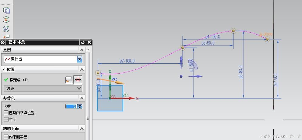

发表于 2022-3-21 08:23:47 | 显示全部楼层
微信图片编辑_20220321082133.jpg 根据四个点做样条

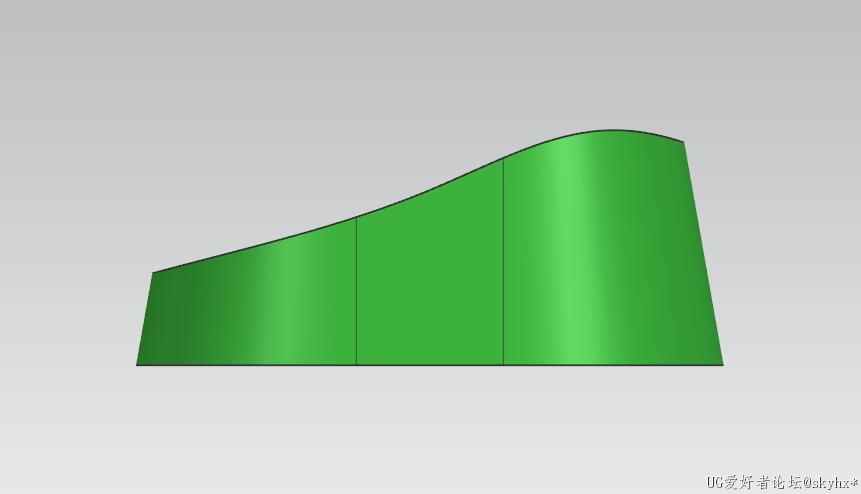

发表于 2022-3-20 21:02:31 | 显示全部楼层
把里边那个天圆地方的画出来了,把丢掉的画图技巧,又捡回来了一点点!

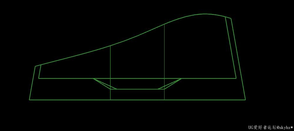

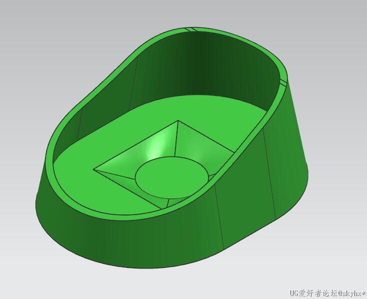

发表于 2022-3-20 23:04:51 | 显示全部楼层
大概画了一下 样子差不多  11.0
_model2.prt
377 KB, 下载次数: 16, 下载积分: G币 -1

发表于 2022-3-21 08:14:27 | 显示全部楼层
做个辅助面,修剪掉。

发表于 2022-3-21 08:58:20 | 显示全部楼层
有拔模直直的拉伸不行,试试把上面的斜面,画出线来,然后用直纹面拉出来..

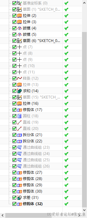

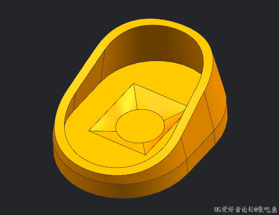

发表于 2022-3-21 09:49:59 | 显示全部楼层
不知道你是不是要这样的效果,我把带参的发给你了,
1.prt
413.5 KB, 下载次数: 11, 下载积分: G币 -1

发表于 2022-3-21 10:16:47 | 显示全部楼层
试着做了一下

发表于 2022-3-21 10:18:30 | 显示全部楼层
除了天圆地方其他的你这明显不对
