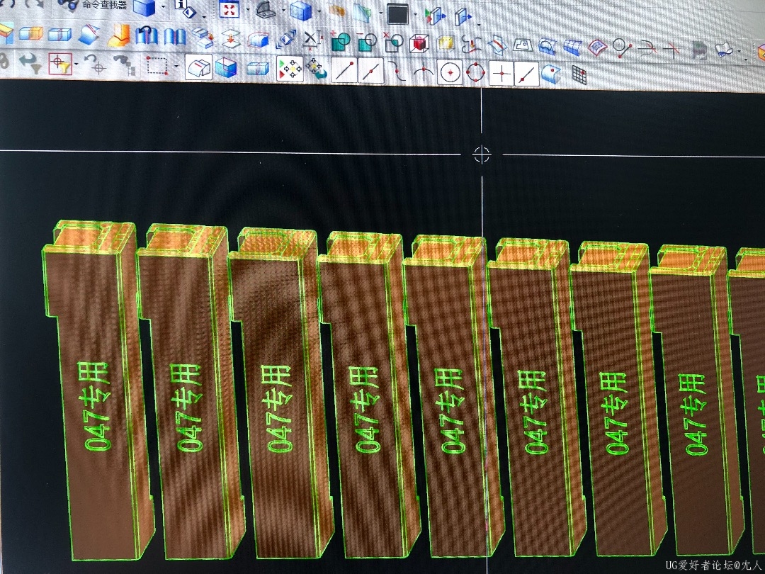

发表于 2022-3-21 10:30:38 来自手机 | 显示全部楼层 |阅读模式
打开图,图形边缘满满轮廓线,在哪里可以设置关掉

发表于 2022-3-21 15:49:29 | 显示全部楼层
这个看着像是抽取了轮廓曲线,建模里面移除参数或删掉即可。

发表于 2022-3-22 09:31:08 | 显示全部楼层
你先看下这个边界是不是有线 没有线的话就是显示颜色的问题了 到可视化首选项里看下是不是着色边的颜色被设置成这个颜色了
