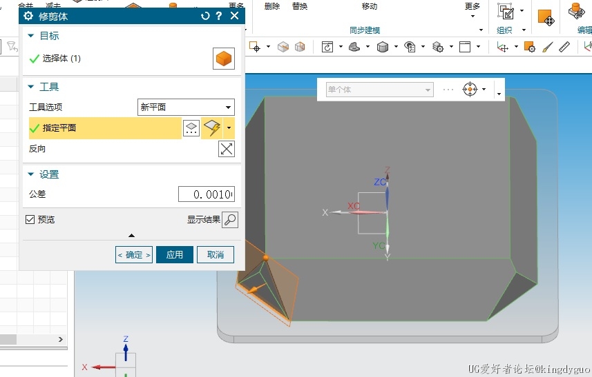

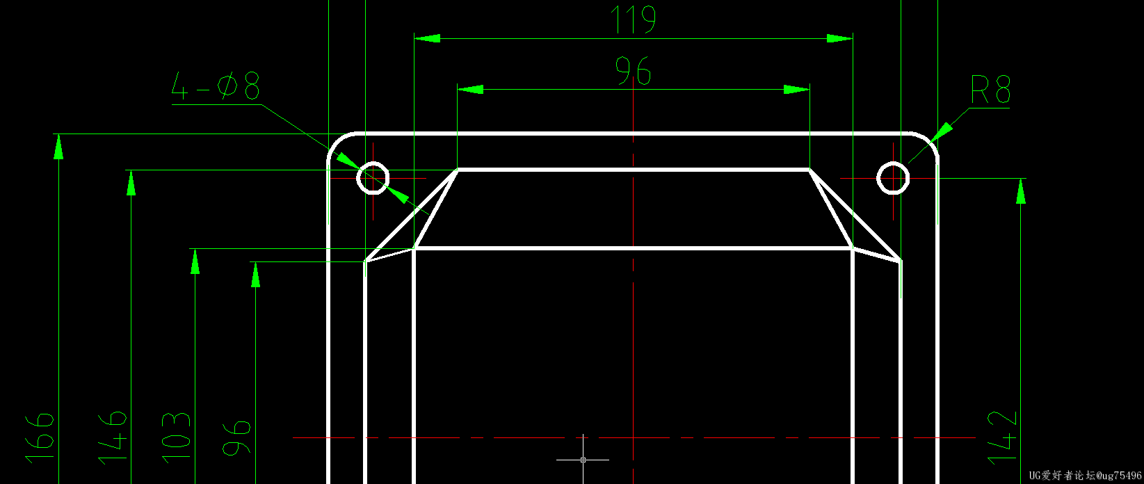

主要是四边怎么切,感觉那角度不好下手。求助大佬帮帮忙看看怎么搞

发表于 2022-4-20 17:57:28 | 显示全部楼层
看看尺寸,注意顺序。建模思路要理顺,这样太麻烦了,命令要力求简单

发表于 2022-4-20 18:32:07 | 显示全部楼层
先做四条边的倒C角,然后再切就可以了。
74
1338
1338
发表于 2022-4-20 18:41:22 | 显示全部楼层
无标题.jpg 无标题11.jpg 先按俯视图的外形拉伸出来,再切4边的斜度,然后用修剪体通过一个点和一条线定义平面修剪掉四个角。

 楼主| 发表于 2022-4-21 08:25:10 | 显示全部楼层
似懂非懂,我先试试吧。就那个基准面定位不太懂

 楼主| 发表于 2022-4-21 08:45:08 | 显示全部楼层
基准点设置了,就是基准面按点放不会变成三角形的基准面或者三角形切。给我直接斜的四边形切了
1807
1807
发表于 2022-4-21 11:12:29 | 显示全部楼层
这样你应该能看明白了吧!
