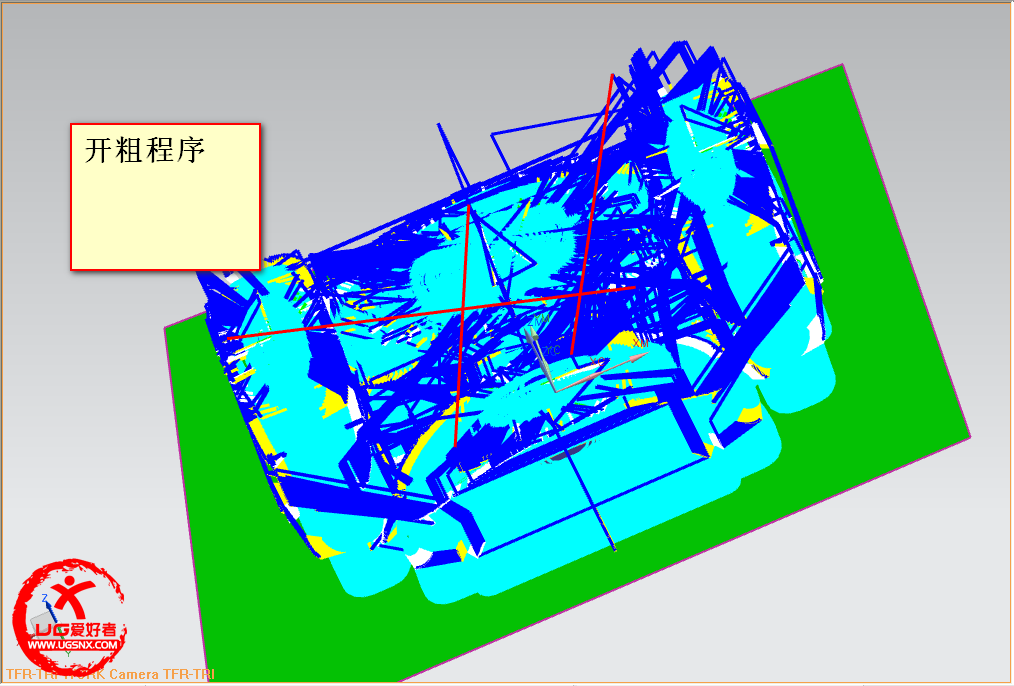

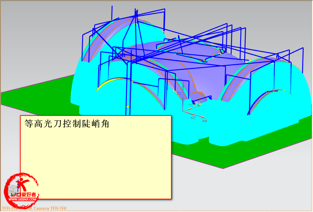

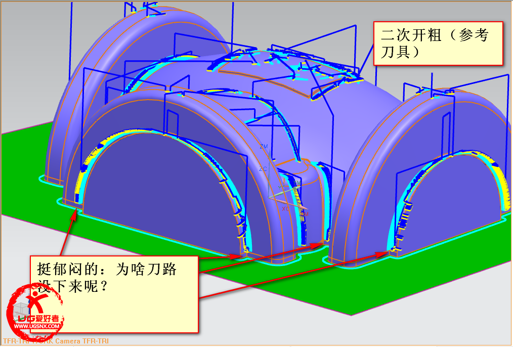

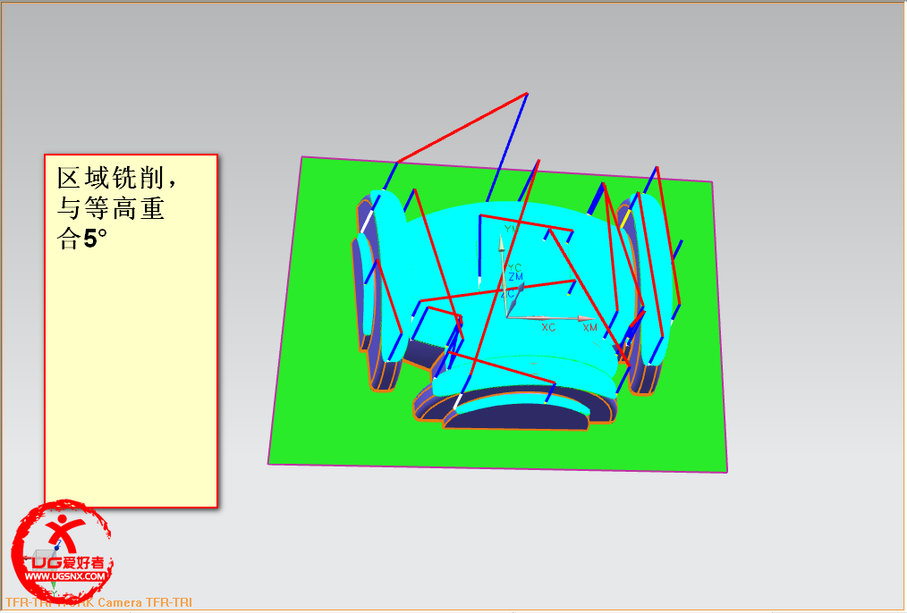

我们做铸造模具,要求不是很严格。有个阀体我刚学出了刀路,和我一样的新手交流一下,高手还请指点!上图: 150-1.png 150-3.png 150-2.png 150-5.png 压缩包prt文件怎样上传啊?只能传图片呀。

切削层 你看看对吗

如果是铝模,你这个刀路做的太繁琐,开粗太刀太多,二粗进刀太多
