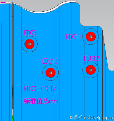

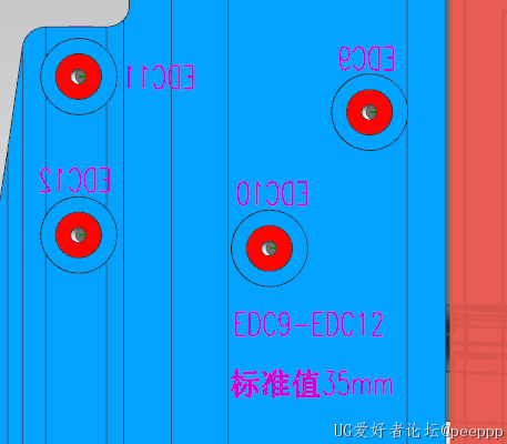

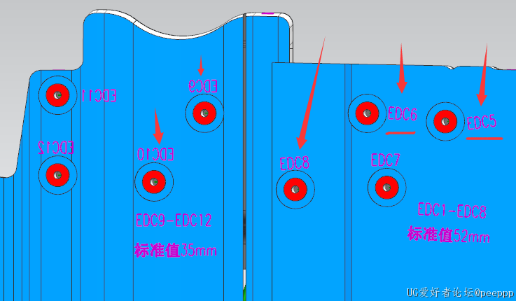

请教大侠,镜像的图,文字变成反的,有没有什么好办法可以快速将文字矫正180°?用 角度的方式,一个个调整180°感觉很麻烦,而且因为不知道有什么办法找中心线的垂直点,所以转了180的文字有时就变斜了
比如此例中的 EDC11,中心应该是在C上,但C的垂直线不好确定,不像1,分别点两头就肯定是垂直线(本例中1又不能做为中心线,因为这样的话,字的位置也变了,还得再调位置)

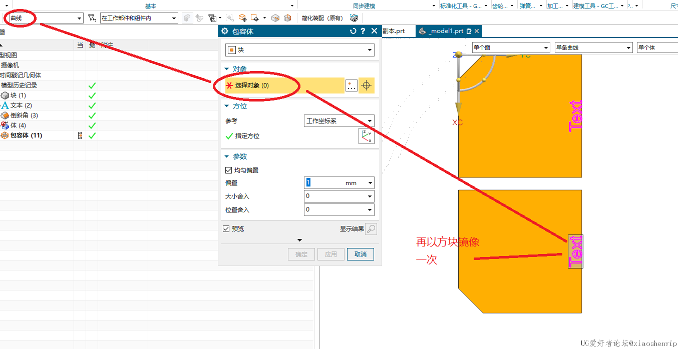

以字做个方块不会吗?

再次镜像啊!沿着字体所在面镜像!

我都已经告诉你思路了,你还要我一步一步教 ,你不仅想白嫖,还要嫖完给你钱

感谢热情回复,谢谢,但还是感觉这个方法有点慢,要摆正的内容多的时候,反复制作块再镜像

有些面不是平面 ,找面不方便

用装配做,把字做成组件,镜像装配。
