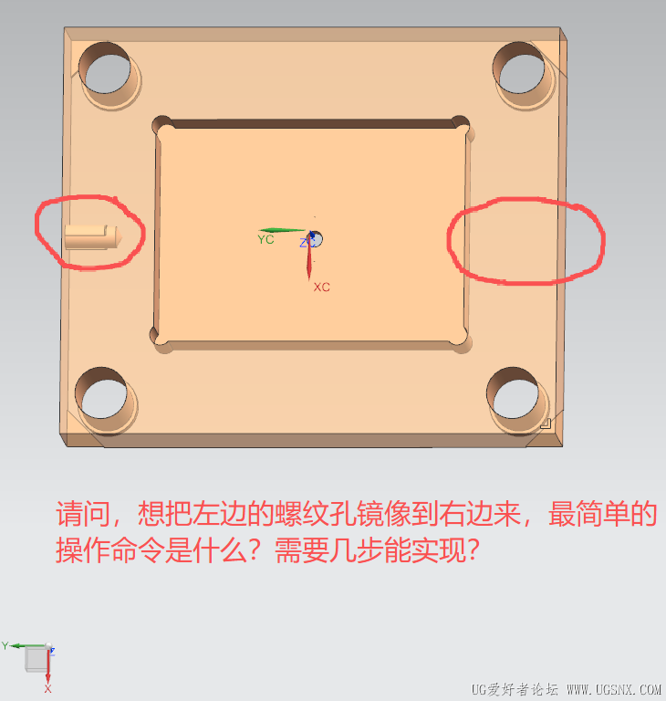

发表于 2026-3-7 21:32:50 | 显示全部楼层 |阅读模式
如图所示,感谢大家

发表于 2026-3-7 21:45:59 来自手机 | 显示全部楼层
镜像几何体

发表于 2026-3-7 22:28:13 | 显示全部楼层
燕秀有个镜像面,一步到位

发表于 2026-3-7 22:35:47 | 显示全部楼层
镜像面,镜像平面选择 二等分

发表于 2026-3-7 22:52:15 | 显示全部楼层
最简单不就是镜像吗?

发表于 2026-3-8 05:22:16 来自手机 | 显示全部楼层
移动对象应该也行

发表于 2026-3-8 08:14:06 | 显示全部楼层
镜像特征

发表于 2026-3-8 08:15:20 | 显示全部楼层
搜索镜像特征就可以了

发表于 2026-3-8 08:49:32 | 显示全部楼层
新版本有镜像特征和镜像体
