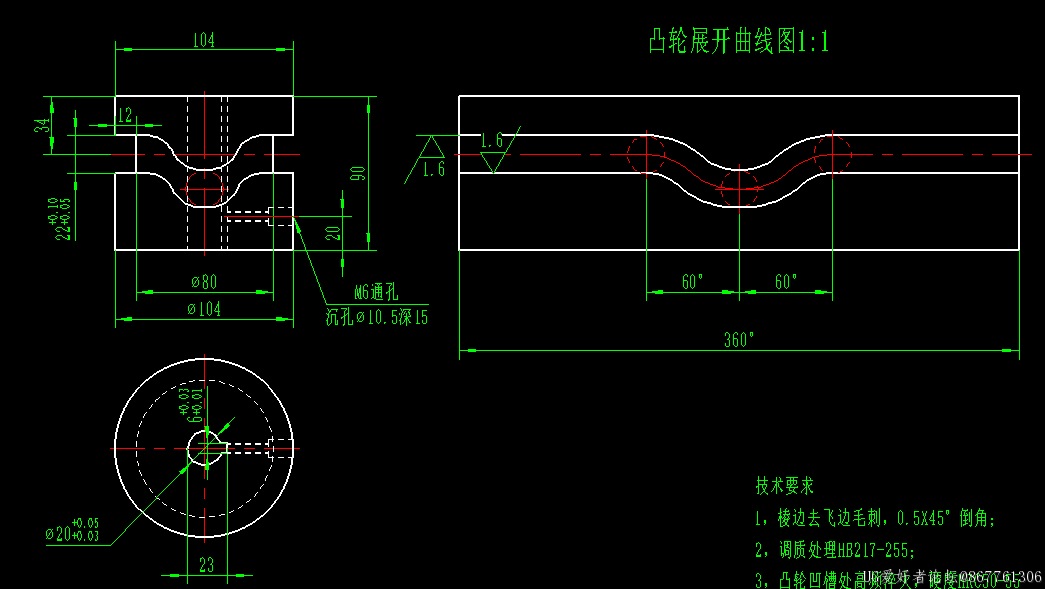

[求助] 求大神棒看看这个凸轮画不明白的,缠绕后槽不等宽呢

发表于 2022-7-19 18:34:42 | 显示全部楼层
展开图曲线尺寸约束不全.

 楼主| 发表于 2022-7-19 18:48:04 | 显示全部楼层
wychah 发表于 2022-7-19 18:34
展开图曲线尺寸约束不全.
完全不会,,,小白一枚,55555

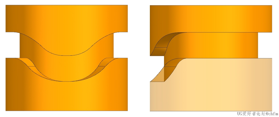

发表于 2022-7-19 20:39:48 | 显示全部楼层
用中心线缠绕,再按槽尺寸扫描裁剪。

发表于 2022-7-19 22:33:17 | 显示全部楼层
chfm 发表于 2022-7-19 20:39
用中心线缠绕,再按槽尺寸扫描裁剪。
槽的轴向尺寸啦来的,原图上量取的吗?

发表于 2022-7-19 23:43:48 | 显示全部楼层
就是这样的

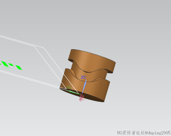

 楼主| 发表于 2022-7-20 15:12:04 | 显示全部楼层
我也画出来的和你这效果一样,,,但是测量圆弧部分的槽宽不是22毫米呢,,,不知道是测量问题,还是别的什么问题,,问了好多人也没整明白,,后来用平面铣,缠绕刀路了,,,,最后数模也没整明白

 楼主| 发表于 2022-7-20 15:12:54 | 显示全部楼层
用中心线缠绕,再按槽尺寸扫描裁剪。
圆弧部分槽宽小于22了

 楼主| 发表于 2022-7-20 15:14:05 | 显示全部楼层
wychah 发表于 2022-7-19 22:33
槽的轴向尺寸啦来的,原图上量取的吗?
原图就行
98
1877
1877
发表于 2022-7-20 17:16:49 来自手机 | 显示全部楼层
867761306 发表于 2022-7-20 15:12
我也画出来的和你这效果一样,,,但是测量圆弧部分的槽宽不是22毫米呢,,,不知道是测量问题,还是别的 ...
等宽的,要用表达式解决,不能用缠绕
