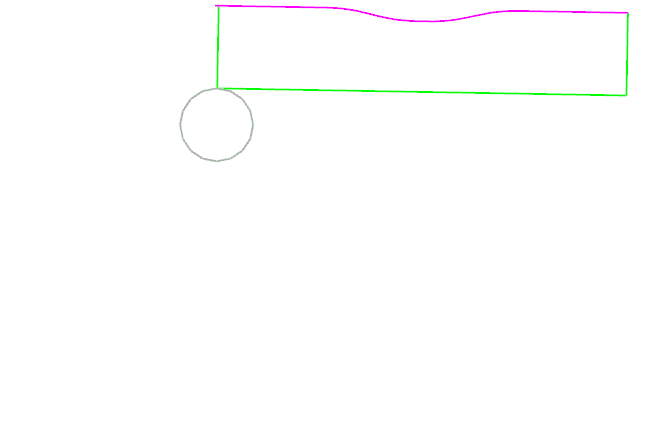

这个凸轮怎么画?曲面圆滑过渡怎么搞?

目测不少于10种方法可做:扫掠、变形、延伸、算法、螺旋、偏置、变扫等等。
发表于 2025-8-23 00:48:45 来自手机 | 显示全部楼层
可能用笨方法,就是把所有角度线阵列出来,然后重新标注尺寸,再用样条曲线,把端点连接起来,注意两头相切,应该没有聪明的方法吧,角度有规律,但因为还要保持相切尺寸变化是没规律的,表达式应该弄不出来

发表于 2025-8-23 08:27:17 | 显示全部楼层
不挺简单吗?都给你标好尺寸了,画对应的等分半径线,然后使用圆弧段连接起来

发表于 2025-8-23 09:30:45 | 显示全部楼层
陌上笙歌 发表于 2025-8-23 08:06
这个简单,按原图 安排 慢走丝 线割
这个应该只有图纸,没有CAD,有CAD 直接拉伸就出来了

发表于 2025-8-23 14:50:28 | 显示全部楼层
螺旋线-根据规律曲线。
发表于 2025-8-23 18:44:51 来自手机 | 显示全部楼层
xx12345678 发表于 2025-8-23 14:50
螺旋线-根据规律曲线。
这个方法是针对展开的凸轮曲线😂😂
