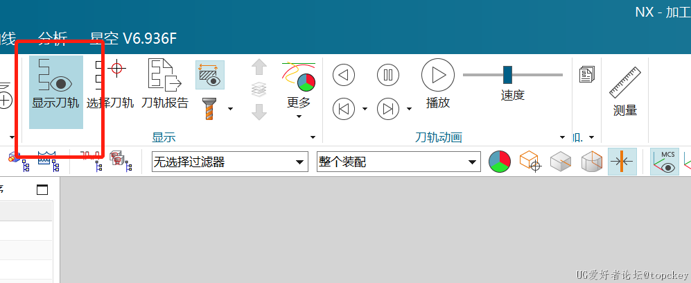

  套用以前类似的图档,以前的图也删除了,如图所示,点击进去参数设置会有刀路预览,进行流线设置选择线时太干扰影响了,求怎么取消这个预览显示

取消这个即可

谢谢,已解决  发表于 2022-8-11 14:53
