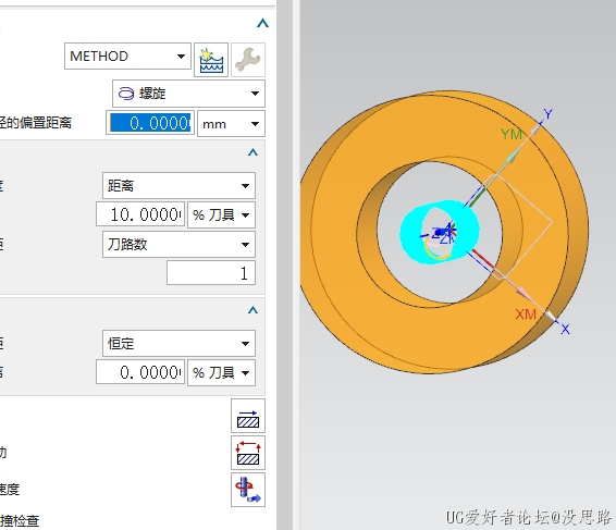

孔铣时为什么出现如图这样的呢? 为什么还会有进退刀?

轴向步距改为刀路数,刀路数为1

你看看这样行不行

刀路数多了
