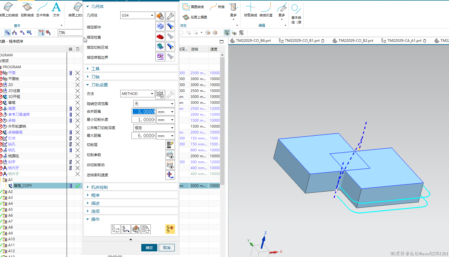

最近老是忘记选完部件,常常只选一个体,选面又选了其他体的面,导致过切报废,苦恼得很,网上也搜索不到解决方案,所以来求助论坛得大神们!!!

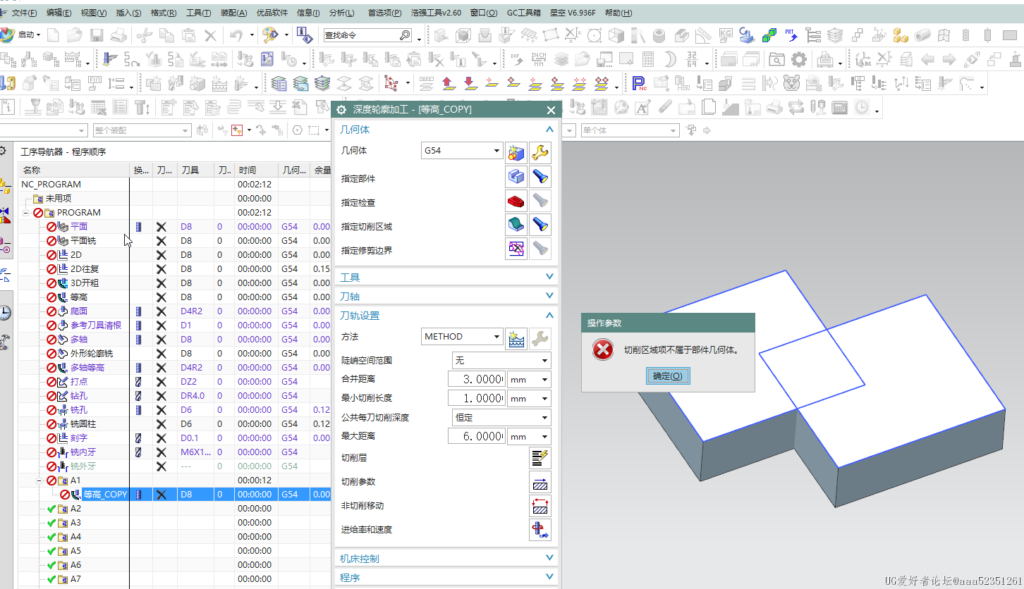

UG12及以下选到不是一个部件的面会报警,如图,而UG12以上都不会报警,我试了NX1946,NX1965,NX2000,别人的电脑也试过了,正版的UG也试了,都一个样,不报警,用户默认设置里面也没有可以修改的地方,看看你们是否也遇到过,能有解决办法吗?撞了5次机了,惨惨惨!!!!
这个是UG10.0的
这个是UG10.0的
这个是UG10.0的
这个是UG10.0的
这个是UG10.0的
这个是UG10.0的
这个是1946的
这个是1946的
这个是1946的
这个是1946的
这个是1946的
这个是1946的

看了一下官方的帮助,确实是不报警了。楼主只能自己多检查了。或者清理不必要的实体。
我自己测试了一下,尽管是不需要的刀路,但是并不会过切。还望楼主给个具体的实例。

兄弟你真是个人才,能撞5次机。不是部件面,选了肯定报警啊,你把另外一个几何体选成部件试试
就是不报警呀,ug10.0就报警,高版本反而不报警,

 楼主| 发表于 2022-10-29 14:36:46 | 显示全部楼层
Iamhu 发表于 2022-10-29 13:51
图档发上来看看。用2027  我一直再用,部件一定要选。图档上传,我看看
我们厂里电脑有加密,看不了,大佬,你可以就随便画两个方块呀,圆呀什么的,用等高也可以,选第一个部件的体,再选第二个部件的面,看看报不报警
