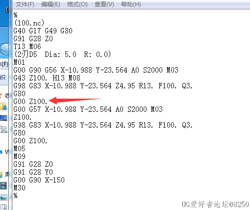

UG后处理能同一把刀,换坐标刀能回原点吗?我这4轴上桥板加工,有时经常忘记改了,忘记改就会撞刀.

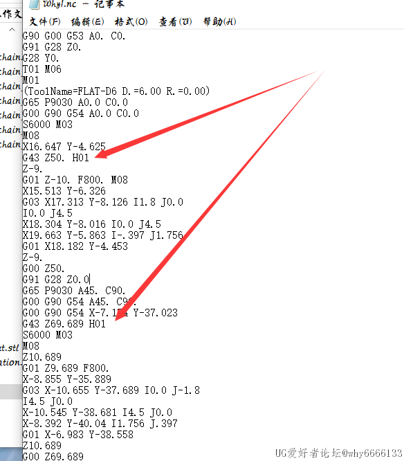

发表于 2022-11-3 14:12:12 | 显示全部楼层
8250 发表于 2022-11-3 10:58
大哥,我上传了后处理帮我改一改
你试一下  目前你截图的循环那里可以像你说的那样 别的地方你也没有说明  先试试看  还有你说的是返回G91 G28 Z0的原点吗  那样得每把刀多个操作时都得输出G43才能实现  不然会撞机  G28会取消掉刀具长度补偿  做了两个你都试一下  有问题在明细一下

 楼主| 发表于 2022-11-3 11:01:58 | 显示全部楼层
k3684952 发表于 2022-11-3 10:22
他这程序在同一个工序内
在不同的文件里面,后处理就成这样了

发表于 2022-11-3 14:56:03 | 显示全部楼层
工序结束
G91 G28 Z0.0
初始移动
G00 G90 G54 X-7.154 Y-37.023
G43 Z69.689 H01
S6000 M03
