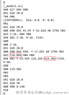

[已回复] UG后处理能同一把刀换坐标刀能回原点吗?

 楼主| 发表于 2022-11-4 14:38:46 | 显示全部楼层
夜明前的琉璃 发表于 2022-11-3 14:12
你试一下  目前你截图的循环那里可以像你说的那样 别的地方你也没有说明  先试试看  还有你说的是返回G91 ...
第一个好像没变哦,第二个每个子程序都回0点了

发表于 2022-11-4 15:23:26 | 显示全部楼层
你第一个不行,第二个可以的,你的后处理加密了吗?打不开的吗?

发表于 2022-11-4 17:03:40 | 显示全部楼层
楼主提出的这个问题很好,其实就是在每个工序启示序列增加一句G91G28Z0,但是这句话是条件输出,检测“$mom_fixture_offset_value”的数字变化,但是我不会这个定制命令,请高手解答,谢谢!

发表于 2022-11-5 10:01:48 | 显示全部楼层
那样的话回零和刀具长度补偿都得加入命令判定  有时间看看

发表于 2022-11-5 11:38:10 | 显示全部楼层
你的后处理用DRILL打孔时会出现撞机,G43的Z比R值还低。

发表于 2022-11-5 12:58:27 | 显示全部楼层
我拿他的后处理稍微改了改  你dill打孔时设置个避让平面就可以了
