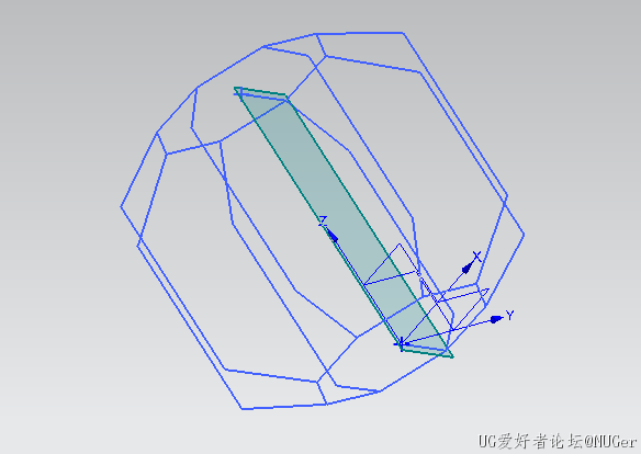

想给下面这个东西加个壳子(图一),给一个8边形加底。试过创建面然后加厚,但是这样出来的图开口一侧的壳面是斜的(图二)。像求助下各位大佬有没有什么办法,扫掠可不可以,如果可以的话具体应该怎么做啊

发表于 2022-11-24 09:01:16 | 显示全部楼层
用拉伸  倒斜角  抽壳  完成不了吗

 楼主| 发表于 2022-11-24 09:33:08 来自手机 | 显示全部楼层
canglang1 发表于 2022-11-24 09:01
用拉伸  倒斜角  抽壳  完成不了吗
谢谢老哥,我试试,我想问下这个用扫掠可以做吗?我看有人用pre e的扫描做出来了

发表于 2022-11-24 09:36:45 | 显示全部楼层
可以用直纹吧    我也是新手  可以加q1170254413  我们共同学习

发表于 2022-11-24 11:17:11 | 显示全部楼层
你想开口那面平,做个平面,修剪体就行了

 楼主| 发表于 2022-11-24 13:41:42 来自手机 | 显示全部楼层
zhiweihao85 发表于 2022-11-24 11:17
你想开口那面平,做个平面,修剪体就行了
就是不知道怎么新建平面,草图基准平面建不出来

发表于 2022-11-24 14:28:57 | 显示全部楼层
菜单/插入/基准/基准平面

发表于 2022-11-24 14:30:39 | 显示全部楼层
你不能分三块拉伸,然后合并之后拔模吗

发表于 2022-11-24 14:31:21 | 显示全部楼层
931898306 发表于 2022-11-24 14:30
你不能分三块拉伸,然后合并之后拔模吗
说错了,拉伸完,上下两块拔模之后合并,抽壳
