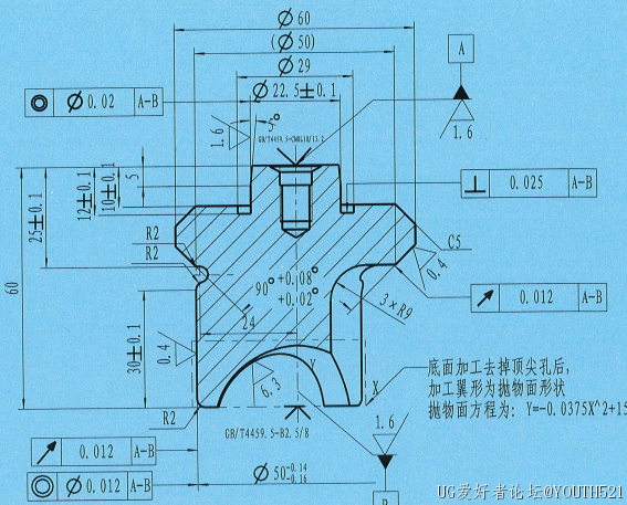

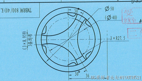

抛物线方程Y=0.0375X^2+15
我是真不懂。。。。抛物线怎么画。请教了大佬们。开口直径是40。打算加工。

发表于 2022-12-22 09:24:08 | 显示全部楼层
应该是这样的吧
规律曲线
t=1
xt=20*t
yt=0
zt=-0.0375*xt^2+15

发表于 2022-12-22 11:24:32 | 显示全部楼层
zt=-0.0375*(20*t)^2-15

 楼主| 发表于 2022-12-22 13:53:34 | 显示全部楼层
szhevin 发表于 2022-12-22 09:24
应该是这样的吧
规律曲线
t=1
等于30 嘛。。。不能超过1吧?。。

 楼主| 发表于 2022-12-22 15:28:29 | 显示全部楼层
等于零的话。。。是不是也不对
