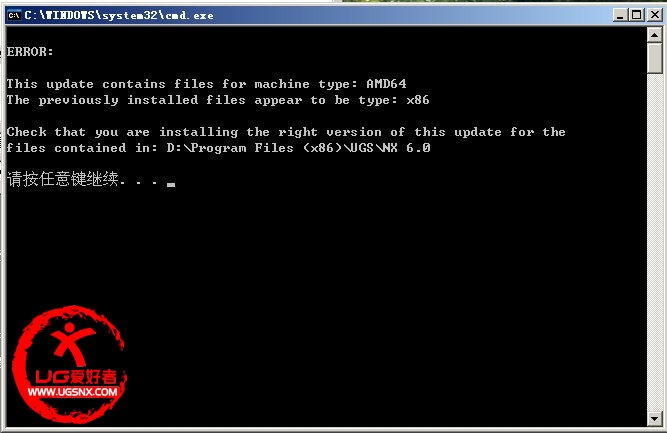

qq.jpg    我在升级NX6.0的时候出现如图片所示的结果请问是怎么回事呢,点击任意键之后就没反应了,谢谢大家指点一下吧。

上面不是说得很清楚了? 你现在的升级包是64位的,你电脑上安装的是32位的UG,你叫它如何升级!
