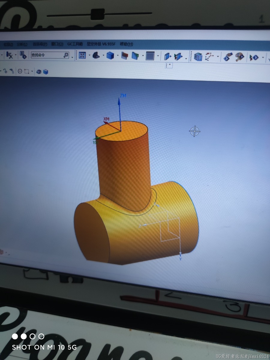

这个需要做辅助体,使用辅助体把要铣的圆柱部分包容,再以辅助体进行编程,选择毛坯

上五轴{:}

两面接

怎么编和软件没啥大关系,看你用什么设备加工主要{:}
谢谢指点,我在查查资料。
