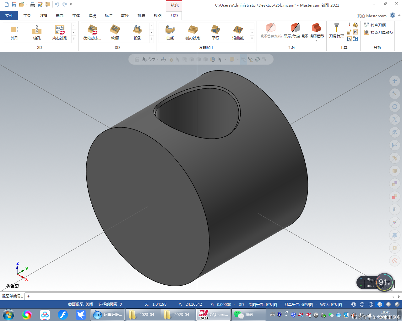

如图,25的管子用12的钻头打孔,然后再用12的钻头把孔口倒个0.5毫米的倒角角,忙了好久搞不出来,请大神支招万分感谢!

先把实体的倒角取消掉,策略就用外形洗削,选3D,选孔口那条边,用3D倒角。很简单的吗

 楼主| 发表于 2023-4-12 19:31:01 | 显示全部楼层

 楼主| 发表于 2023-4-12 19:31:53 | 显示全部楼层
这么简单?不会吧?

发表于 2023-4-12 20:08:33 | 显示全部楼层
UNISON 发表于 2023-4-12 19:31
这么简单?不会吧?
就这么简单的。

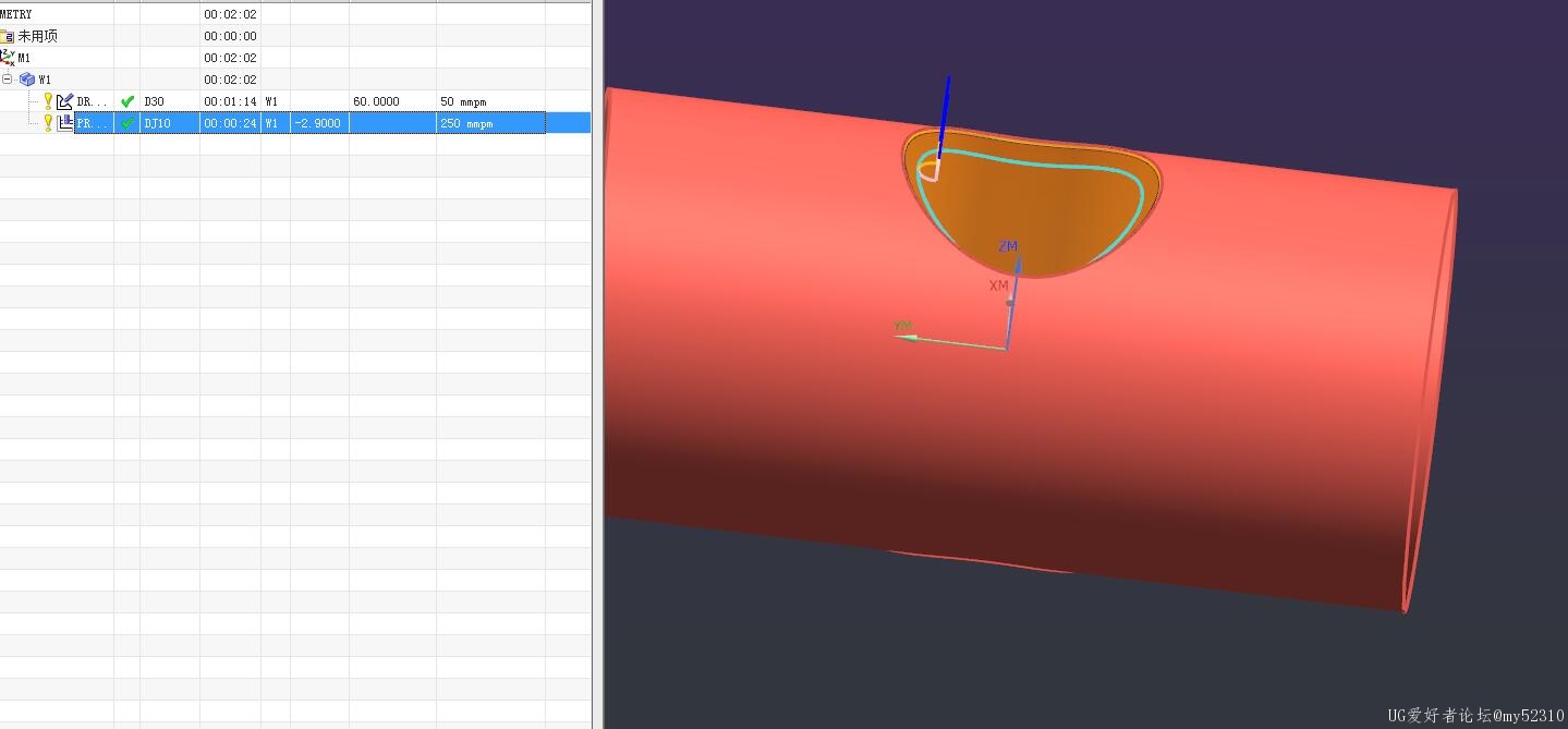

发表于 2023-4-12 20:58:48 | 显示全部楼层
固定轴轮廓铣里面有很多命令都可以做这个

发表于 2023-4-12 20:59:55 | 显示全部楼层
my52310 发表于 2023-4-12 20:58
固定轴轮廓铣里面有很多命令都可以做这个
我这个是用轮廓3D做的
