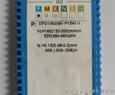

如题各位老哥们好
如图所示,请问这个推荐的转速和进给
是多少怎么算的
感谢各位老哥

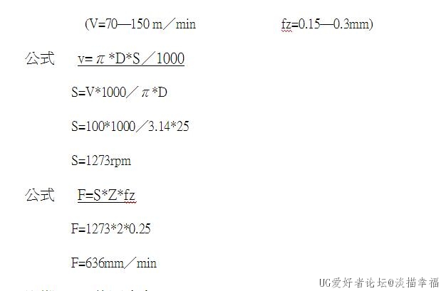

 楼主| 发表于 2023-4-15 16:52:06 | 显示全部楼层
老哥们,我根据楼下的公式算出来25直径2齿的刀子
最低S2038 F611
最高S2547 F1019
这和实际差距也太大了吧。。
我一般F 都2000以上了 转速差不多
是我哪里有问题咩?

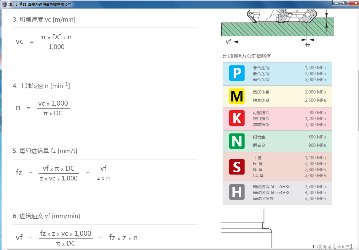

发表于 2023-4-15 10:31:06 | 显示全部楼层
回帖奖励 +10 G币
这是公式,给你自己算下!
有需要大家互相交流vx:hu1990-_-

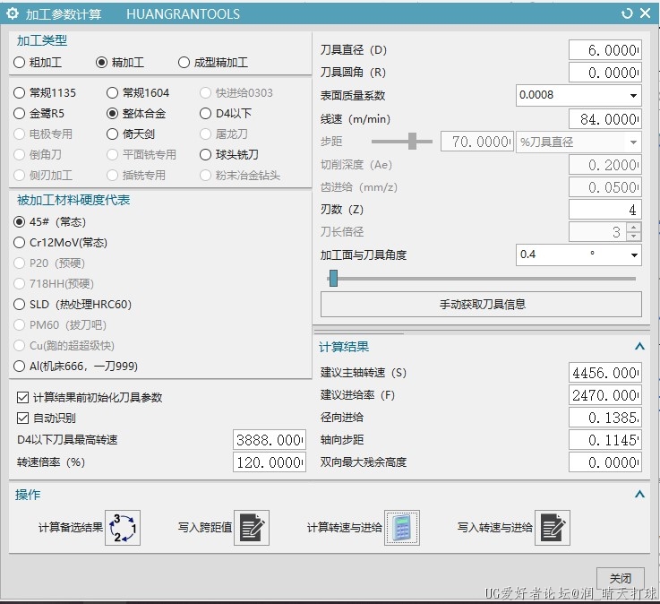

发表于 2023-4-15 10:57:25 | 显示全部楼层
回帖奖励 +10 G币
S.jpg 用插件 然后把刀具信息输入进去计算即可  插件来源自行百度

1747
1747
发表于 2023-4-15 14:47:46 | 显示全部楼层
按盒子上的参数来会被叼死,还得根据机床来调整参数
