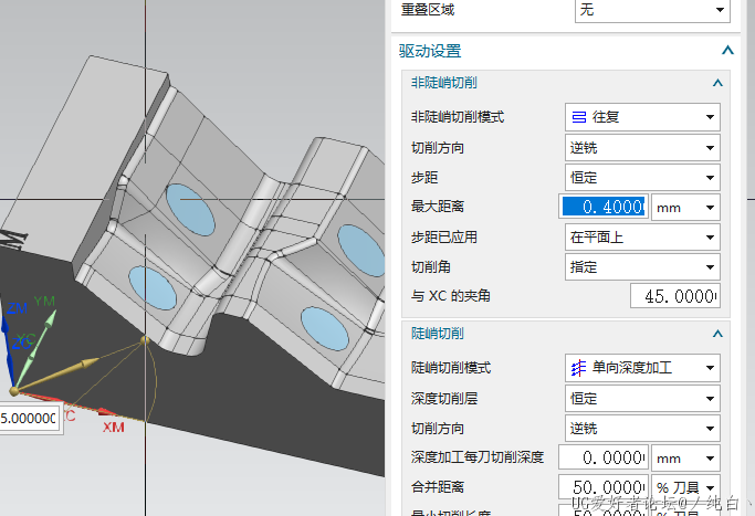

[求助] 小白求助用什么命令可以做到一刀流用10.0版本

丿纯白丶 发表于 2023-4-17 11:48
固定轮廓区域铣简简单单
45度也不错{:biggrin:}

发表于 2023-4-18 13:42:33 | 显示全部楼层
把孔补起来,用曲面 或流线驱动,做一刀流。
固定轮廓区域铣简简单单
你好可以告诉我怎么做到的吗

发表于 2023-4-26 09:28:50 | 显示全部楼层
15689118908 发表于 2023-4-25 13:16
你好可以告诉我怎么做到的吗
先用N边曲面布面,我这个参数都是随便设置的,步距看要求,光洁度要求高就改小点
