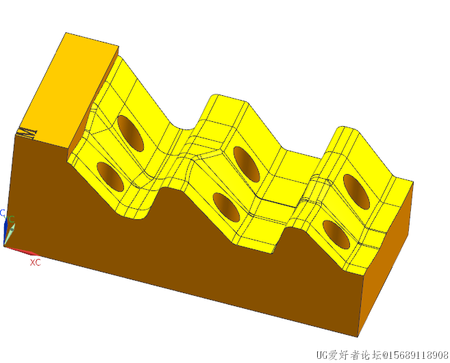

[求助] 小白求助用什么命令可以做到一刀流用10.0版本

请大神指导 20.zip (335.62 KB, 下载次数: 21)

高版本直接用曲域铣可以。

平行加等高

高版本直接用曲域铣可以。
区域铣刀路不好

我知道两个命令结合也可以做出来,只是想用什么方法能做到一刀出来刀路还好看

高版本引导曲线可以吗?

固定轮廓区域铣简简单单

区域轮廓铣  把面补一下

流线加工可以

我觉得,这个模型三轴基本做不出来,特别是左边哪个R角,还有一些圆角最小半径只有1.8mm{:biggrin:}
