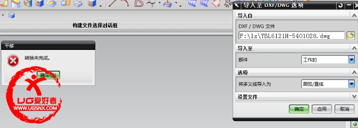

UG7.0  WIN7 64位 为什么导入不了DWG,显示错误如下图,没找出什么原因,各位有遇到这个问题成功解决的吗?希望不吝赐教,谢谢!!

发表于 2014-7-21 11:37:26 | 显示全部楼层
可以尝试使用DWG转换器,转成prt之后直接打开

发表于 2014-7-21 23:25:57 | 显示全部楼层
DWG文件版本尽可能要低,最好用 2004 版本。

 楼主| 发表于 2014-7-22 21:19:43 | 显示全部楼层
问题解决,感谢!!
用的cad2013保存的DWG,难怪导不进去。
