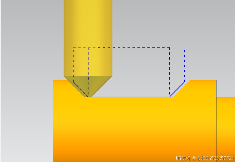

发表于 2023-5-24 08:15:31 | 显示全部楼层 |阅读模式
悬赏5元宝已解决
之前的帖子都没人回,发个悬赏试试看 https://www.ugsnx.com/forum.php?mod=viewthread&tid=332193

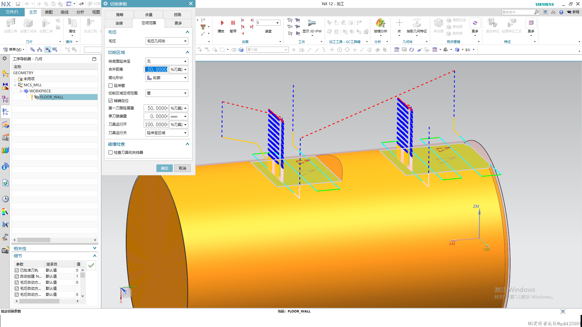

{:sweat:}.... 我如果不想知道原因 原帖就不會試那麼多 連刀具改44.8度都試了 你想 我試過多少次了 原帖意思就是"用底壁铣時 你要的走刀方式 開精準定位後 會跳刀 不開會漏切" 所有走刀模式都試過 沒問題 就是往復走計算出來的才有這問題 .........請問覺得是何問題 ?! 我能調整的參數都調過 去不掉往復走開精準定位的跳刀 原帖也說 還發現12的步距計算有問題 我比你還想知道原因 ... 我沒說改刀具角度是最好 至少比部件給負餘 ...
2349
15224
发表于 2023-5-24 08:15:32 | 显示全部楼层
gsh123884 发表于 2023-5-26 07:33
朋友,你纠结这个干啥,我不过是想得到个最优解,你觉得改刀具角度是个最好的办法吗,不想知道到底原因在 ...
{:sweat:}....
我比你還想知道原因 ...
我沒說改刀具角度是最好 至少比部件給負餘量 硬補出去 沒保護作用 來的安全
你們討論...我不礙著你們

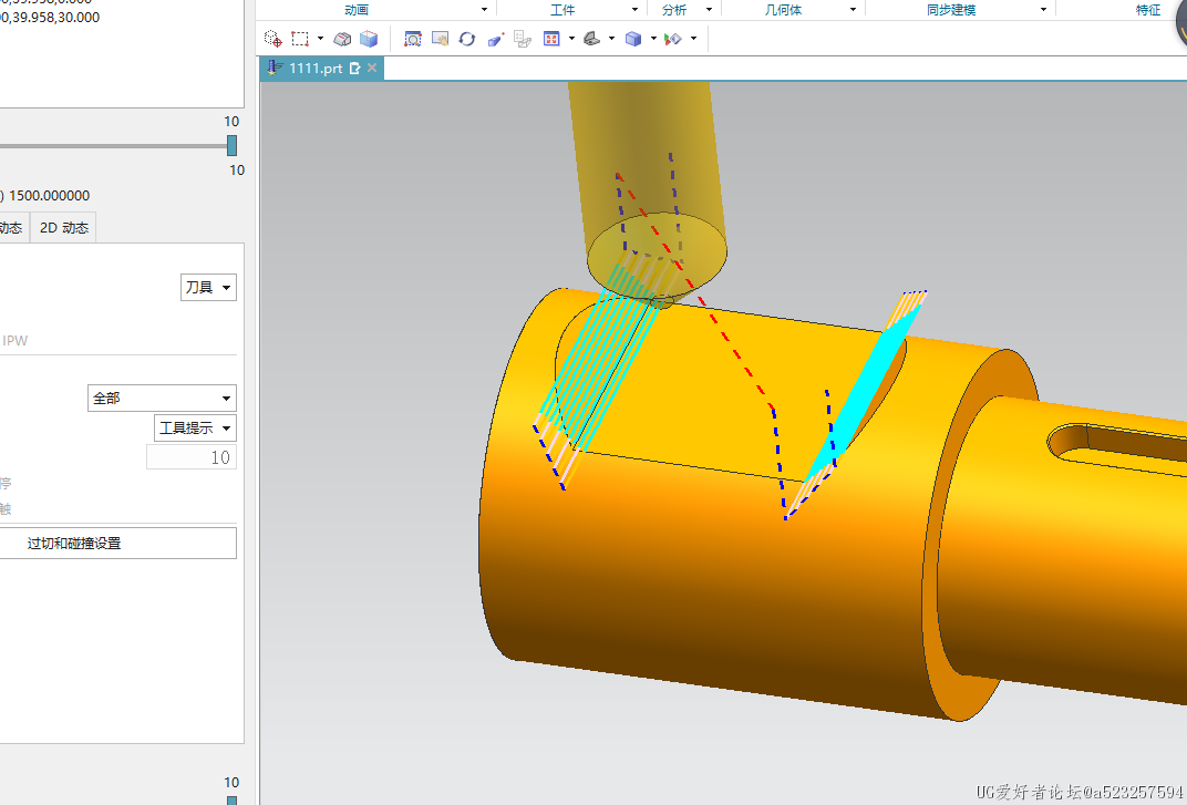

发表于 2023-5-24 12:06:03 | 显示全部楼层
我有回...我不是人 被當空氣了{:sad:}
底壁銑之前試過了 看其他人有無解決方法 或換其他策略做

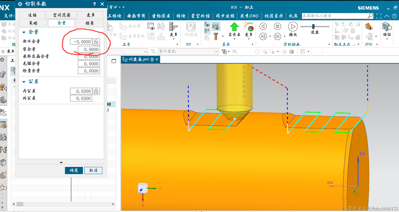

发表于 2023-5-25 00:19:19 | 显示全部楼层
神邏輯 !   負5就過切了

 楼主| 发表于 2023-5-26 07:33:11 | 显示全部楼层
流浪在水一方 发表于 2023-5-24 12:06
我有回...我不是人 被當空氣了
朋友,你纠结这个干啥,我不过是想得到个最优解,你觉得改刀具角度是个最好的办法吗,不想知道到底原因在哪吗

发表于 2023-5-26 10:44:47 | 显示全部楼层
罗工UG编程的回答希望能帮助到你:看看这样行不行。操作也还行,不怎么麻烦。
1510
6821
6821
发表于 2023-5-26 11:00:42 | 显示全部楼层
罗工是把能想到的都回答了
