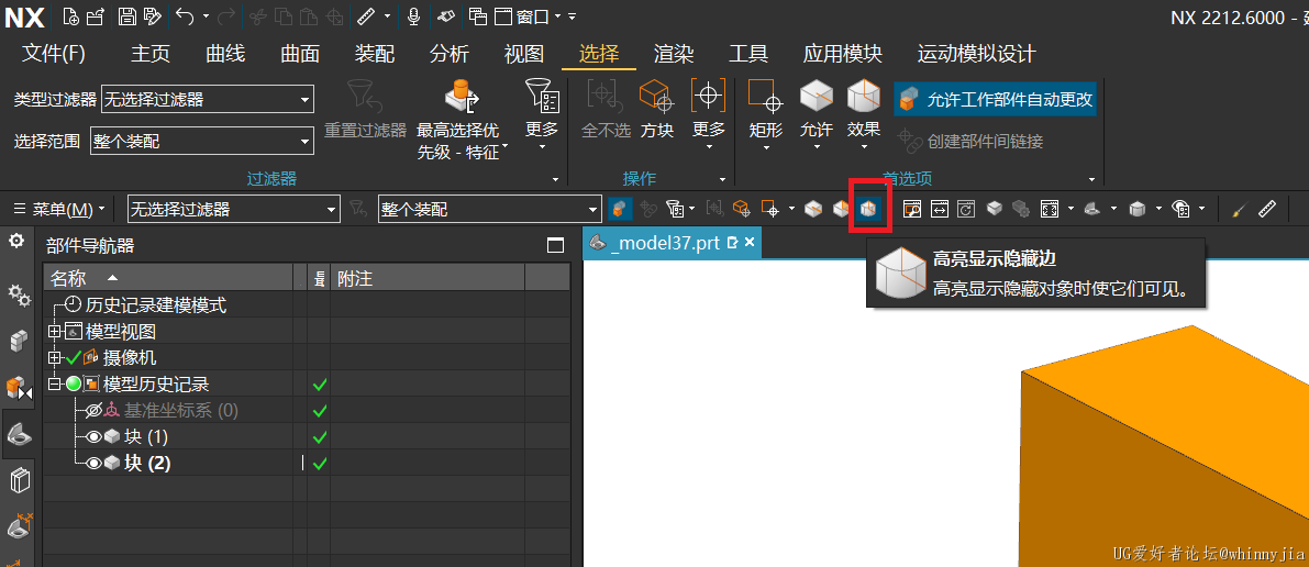

测量选择有其他实体阻挡的面时,怎么设置和老版本一样透明,而不是黑乎乎的,如图

发表于 2023-6-23 23:37:28 | 显示全部楼层
大概是,在,选择里面有个通透显示,前面的勾去掉就可以了。你看看是在首选项还是默认设置里改,我记得应该是在用户默认设置里面改。

发表于 2023-6-9 13:49:03 | 显示全部楼层

发表于 2023-6-9 13:34:44 | 显示全部楼层
没看懂你说的意思。把老界面截个图上来看下。

 楼主| 发表于 2023-6-9 14:00:47 | 显示全部楼层
就像这样,我选其他的时候依然是透明的,而不是像新版一样

发表于 2023-6-9 19:21:46 | 显示全部楼层
你这个图片显示的是从其它文档中导入的模型吧?
即便用低版本的UG NX12,如果不设置显示透明,大概也不可能获得你这样的显示效果吧。
