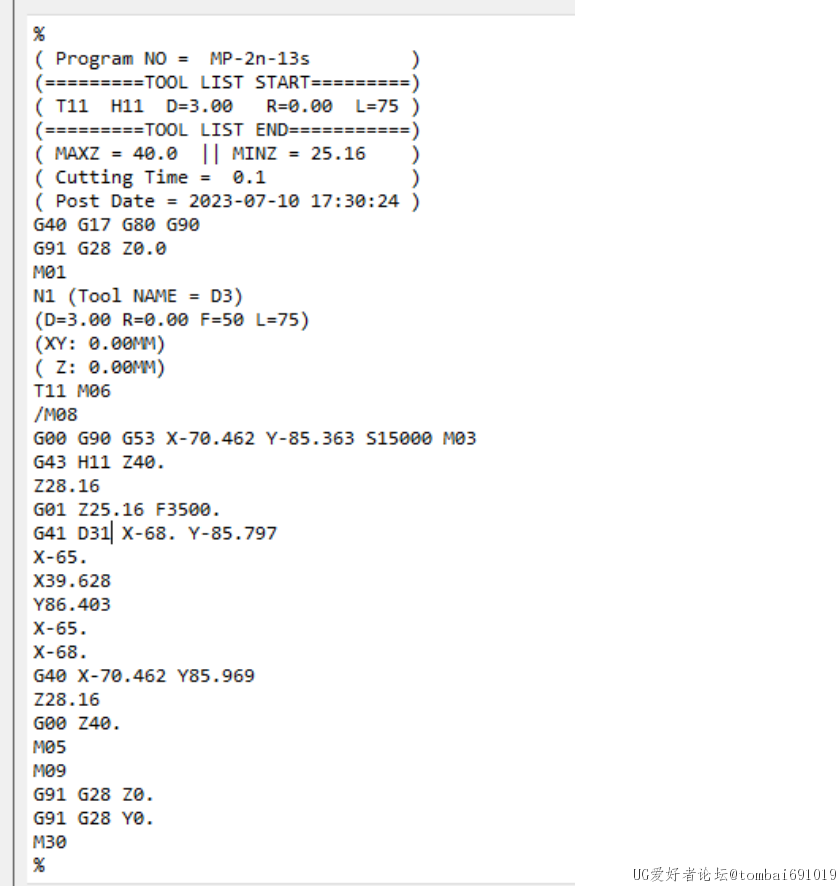

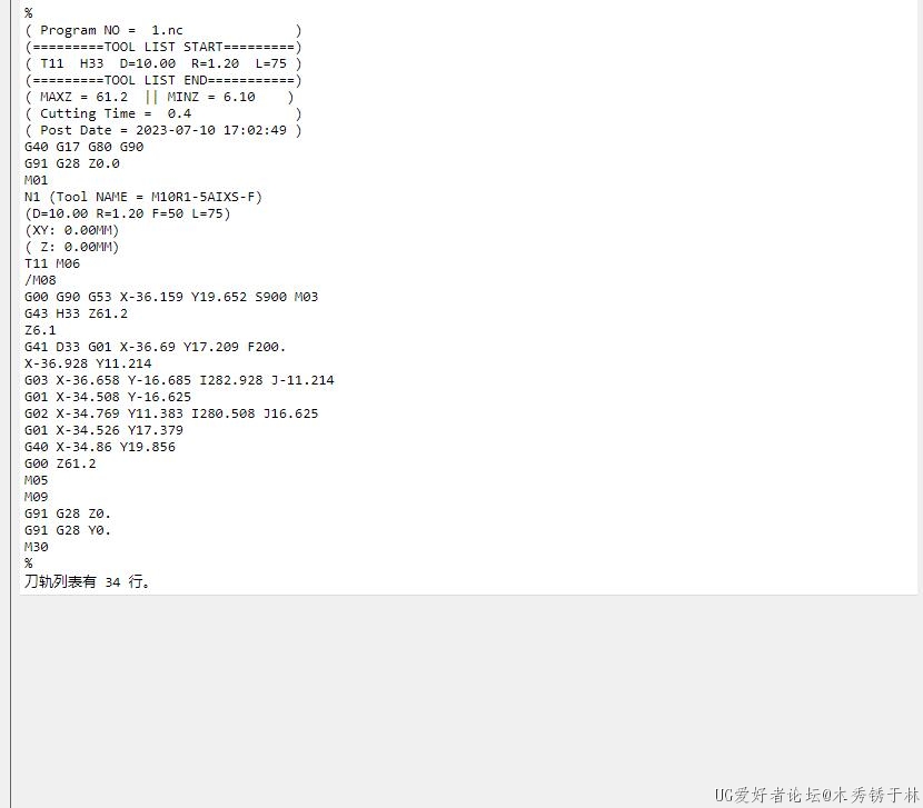

同T不同DH号输出不了,进给超过6000也会报警,求大佬帮忙解决一下,谢谢。

发表于 2023-7-8 15:33:27 | 显示全部楼层
改好了,不限制补偿号与刀号是否一致,进给大于6万报警! 4321.zip (38.96 KB, 下载次数: 29)

 楼主| 发表于 2023-7-10 16:48:22 | 显示全部楼层
还是会报警,我设的T11 , D31 处理不了
点评
我看了这个现在除了刀号1-24限制,刀长补,半径补没有限制,你自己程序的问题吧  发表于 2023-7-10 17:05

发表于 2023-7-10 17:07:09 | 显示全部楼层

发表于 2023-7-10 17:32:28 | 显示全部楼层
下载了4321改过的后处理试了一下,是可以的。用的UG12

 楼主| 发表于 2023-7-13 11:31:50 | 显示全部楼层
木秀锈于林 发表于 2023-7-10 17:07
自己程序的问题,不报警
确实,我是把后处理放桌面直接用的,安装进去就可以了 我的2007,谢谢大佬帮忙
