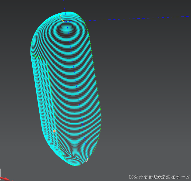

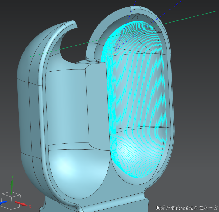

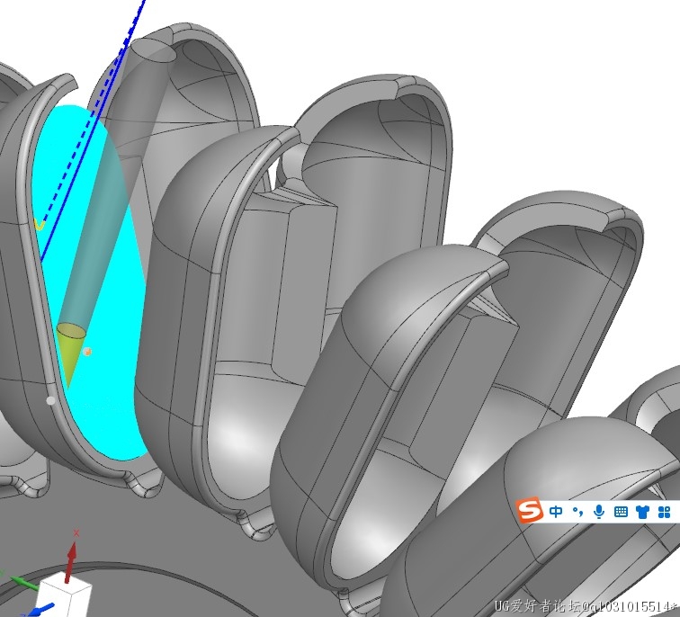

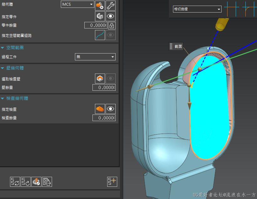

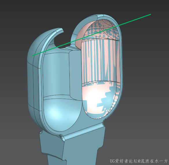

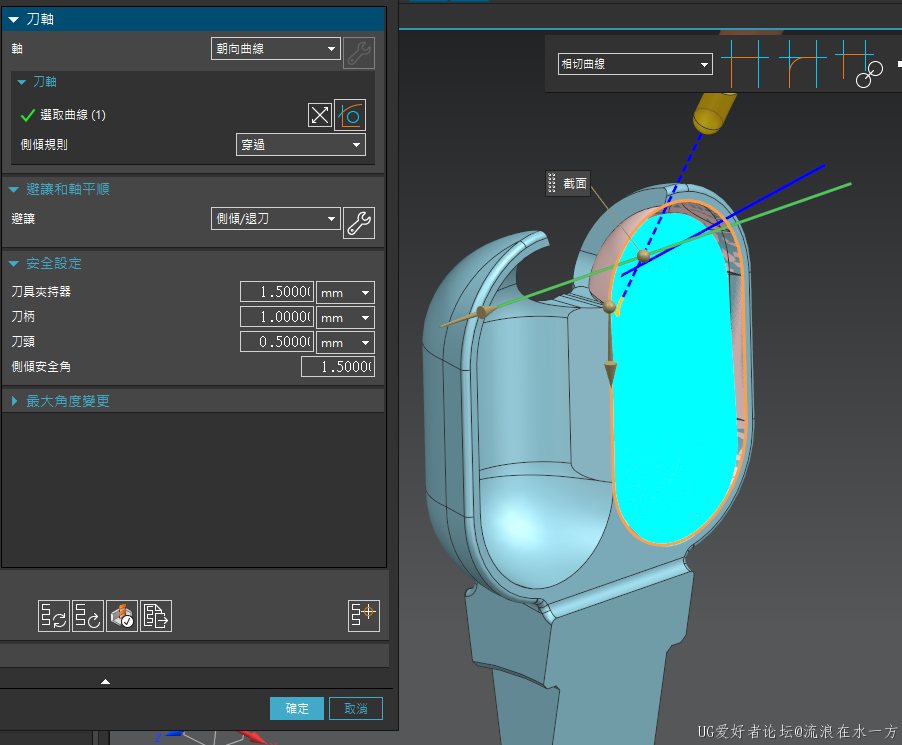

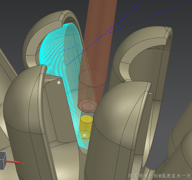

发表于 2023-7-16 23:25:30 | 显示全部楼层
15729004325 发表于 2023-7-16 14:42
老师 刀路能上传学习下吗
圖檔你分享的 出來混總要還.....其他人如果願意分享作法  就先參考其他人的
我用MC的 NX只是學習 工作不用NX   給你做法和參數 參考就好  你自己試一下
先處理好曲面  用引導曲線做  恆定偏置就行 (算不出刀軌的話  曲面加厚  用實體面  NX的引導用曲面  有點BUG)
畫一條線給刀軸用  位置大概就好  開側傾刀軸   算不好再調整線的位置
NX現在的避讓運算  不要差太多  都能算出   刀把安全距離依你刀把大小給   其他看圖 .....

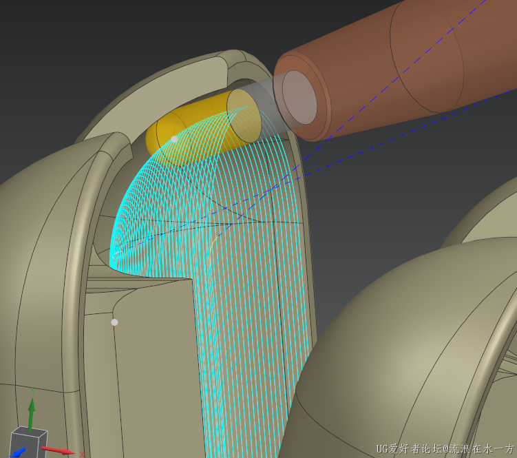

发表于 2023-7-15 20:19:57 | 显示全部楼层
試了一下其他走向的  都練習一下...
2349
15224
发表于 2023-7-15 20:43:00 | 显示全部楼层
看起來複雜 倒是不麻煩 點或線就能指引
感覺簡單的要控制反而比較麻煩 ...
