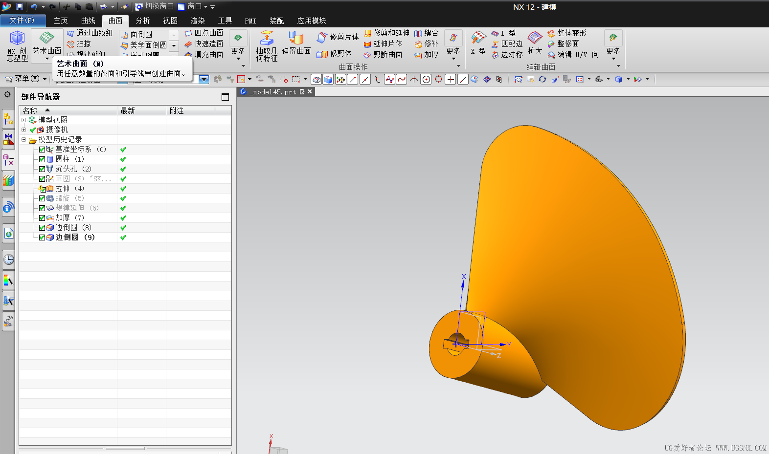

如图,叶轮叶片常要与回转体合并,但我先画出一段螺旋线,而后用规律延伸拉出片体,再加厚,发现加厚以后的实体与回转体仅有一条线接触,无法合并。想用替换面搞定,但太复杂无法成功,请问大佬有什么办法解决?

加厚前先向内延伸片体试试

加大圆柱

替换面后再合并

把圆柱偏置0.01,这样就不是线接触了,只要不是0,就不会报错,0.01对加工没什么影响。
