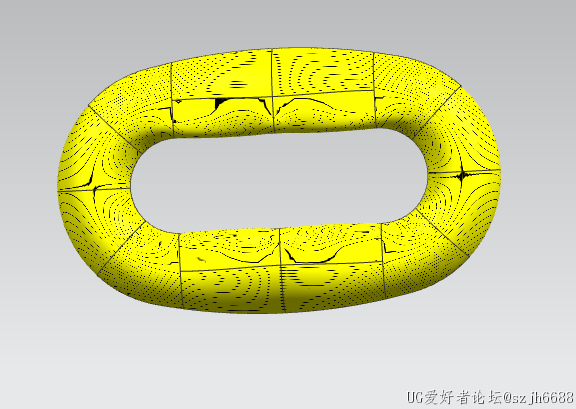

[已回复] 曲面求助 构造线都做好了 告诉我公差不对生不出来 求大佬帮助

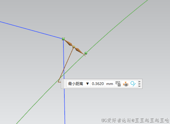

没相交

自己看,,线条做成这样当然不行

完完全全的新手 这里面的线不行 再练练就好 这是新手必经历的过程

有曲面的地方尽量采用交线来接,不要去打点!

草图曲线用约束固定一下试试
