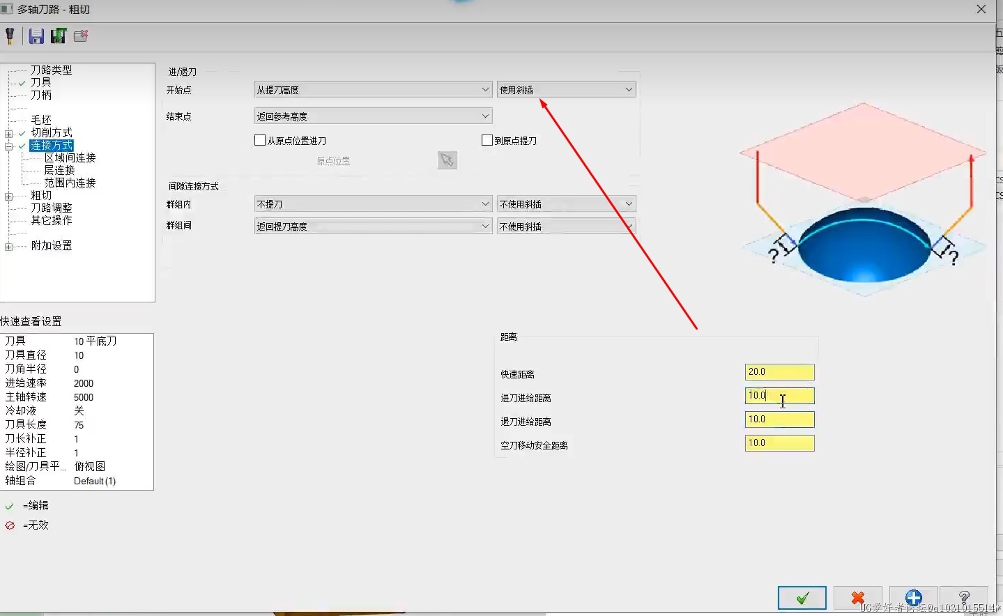

发表于 2023-7-20 19:11:45 | 显示全部楼层 |阅读模式
链接:sizhou_stp.mcam
提取码:c8jg

用多轴开粗策略,启用斜插  斜插方式用螺旋即可

沒下檔看...看圖的話   MC用替代軸挖槽比較快   溝槽用多軸曲線作就行   毛胚修剪打開   刀具自動會在外部
這點比NX方便   NX的可變輪廓沒毛胚功能用    要用編輯刀路的修剪去切   不然就是要做面走面
MC的替代軸比NX的纏繞刀路方便   MC的曲線比NX的曲線好用很多   請多利用MC的優點...

用替换轴吧

图一替换轴,图二沿边,多轴曲线,侧刃铣,多轴投影等等

图一替换轴不行,底面不是规格圆弧,搞不定的就是图一
