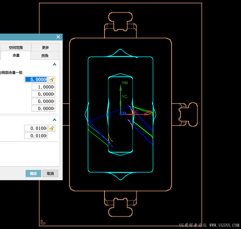

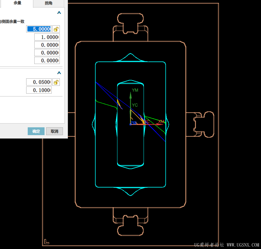

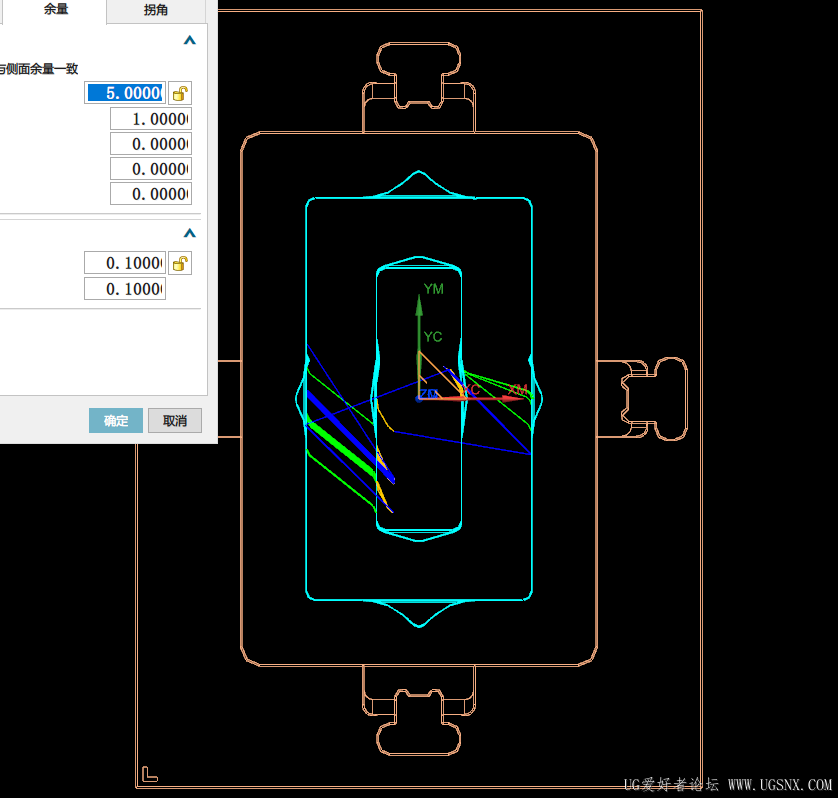

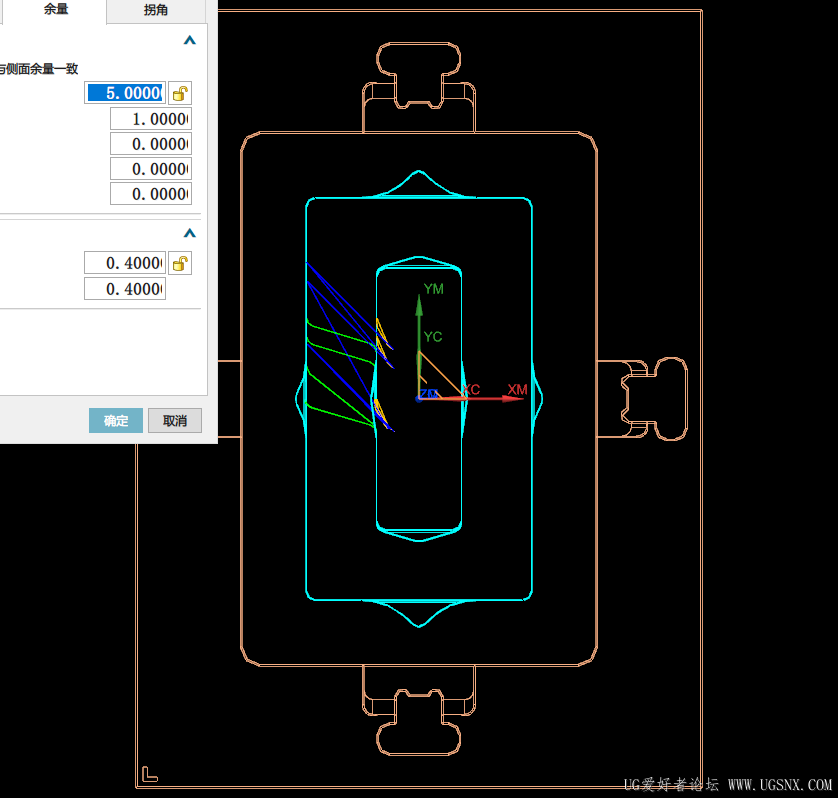

[已回复] 请教各位大佬,NX12开粗经常出现这样起毛的刀路,有没有办法解决?

发表于 2023-8-4 10:54:07 | 显示全部楼层
你这个版本问题,我用2306重新计算没问题,一般也可以加大公差解决。

 楼主| 发表于 2023-8-4 15:28:19 | 显示全部楼层
这个BUG也太奇葩了,指定一下切削区域也能解决,改公差也可以{}

发表于 2023-8-4 16:16:57 | 显示全部楼层
NX2306重新处理,没有这个问题;应该是版本的BUG;

发表于 2023-8-4 16:41:33 | 显示全部楼层
一般是精度问题!

 楼主| 发表于 2025-3-29 21:22:55 | 显示全部楼层
12.0.2.9的版本BUG,出现的概率非常高,反复改公差都会有,只过有的大有的小就是了
就是每次要仔细检查,烦死了

发表于 2025-3-30 08:20:24 | 显示全部楼层
算法的问题,
