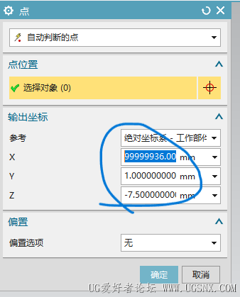

发表于 2025-8-7 08:26:13 | 显示全部楼层
lianzheng6567 发表于 2023-8-28 19:45
不管用啊,只是坐标系摆视图中心了,零件还不知道在哪了
我也遇见相同情况可 楼主解决了吗?就是一适合窗口是零件的坐标系实际上零件离坐标系十万八千里QAQ

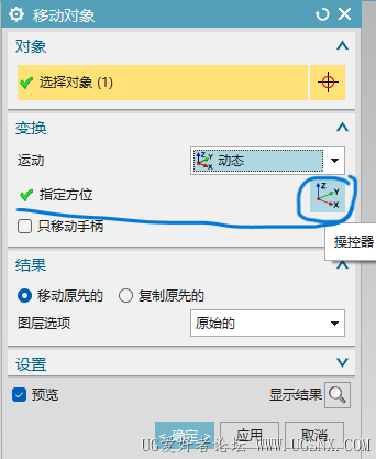

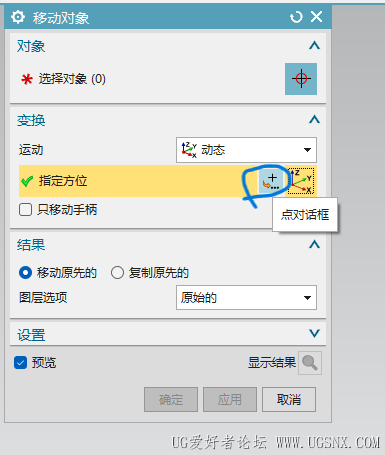

发表于 2025-8-7 10:51:11 | 显示全部楼层
打开移动对象    屏幕截图 2025-08-07 103849.png 对象直接选体       屏幕截图 2025-08-07 104207.png 在变换里面的运动选项中 选到动态 屏幕截图 2025-08-07 104308.png       然后点开指定方位 屏幕截图 2025-08-07 104810.png                  现在显示的坐标点是工件现在的位置 屏幕截图 2025-08-07 104326.png                        把X.Y.Z三个坐标都点改成0.   工件就到绝对坐标点了
