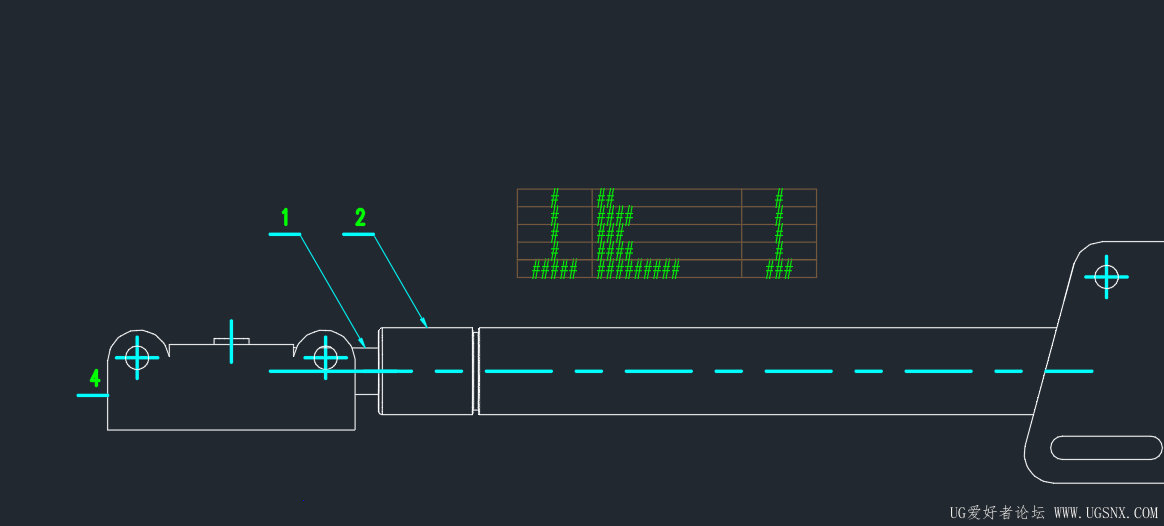

[分享] 【字体】修改的仿宋--符合工程出图要求

发表于 2025-7-24 15:56:02 | 显示全部楼层
我选了这个字体,但是不是显示的单线形式的

发表于 2025-8-27 12:14:07 | 显示全部楼层
上下标显示方块,有缺陷,不完整

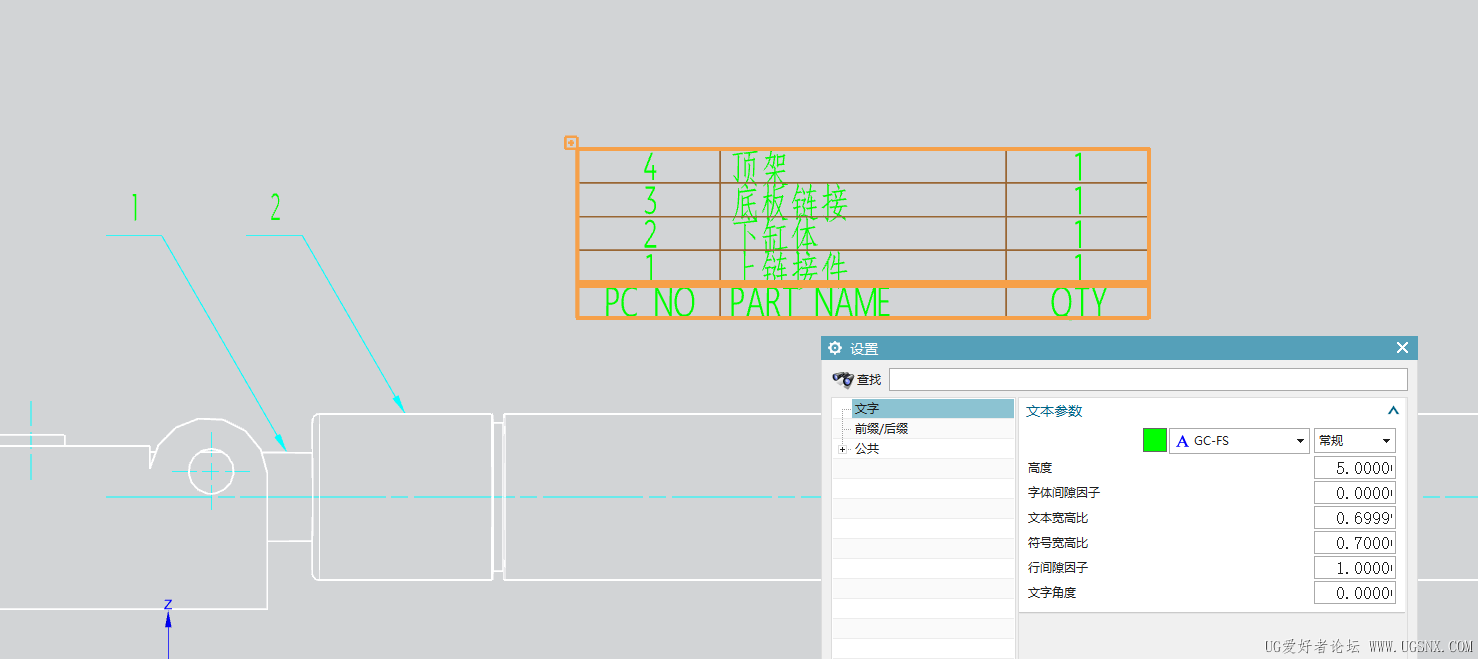

发表于 2025-11-6 10:46:59 | 显示全部楼层
大师,谢谢分享,
为什么在NX2506里面不能使用?
我放在UGII-UGFONTS下,试过,
在UGII-FONTS下也试过,都不能使用,望帮忙解决,谢谢

 楼主| 发表于 2025-11-8 14:44:38 | 显示全部楼层
bobbyzmb 发表于 2025-11-6 10:46
大师,谢谢分享,
为什么在NX2506里面不能使用?
放在安装目录的UGII文件夹下的fonts文件夹里,就是这个:
72
72
发表于 2025-11-10 16:06:09 | 显示全部楼层
又放了一次,位置跟你说的一致,
但是,还是不能用,选择“工程-仿宋”没有作用

发表于 2025-11-11 09:09:12 | 显示全部楼层
bobbyzmb 发表于 2025-11-10 16:06
又放了一次,位置跟你说的一致,
但是,还是不能用,选择“工程-仿宋”没有作用 ...
论坛附件下载和附件、图片的上传方法
https://www.ugsnx.com/forum.php? ... amp;fromuid=1014507
