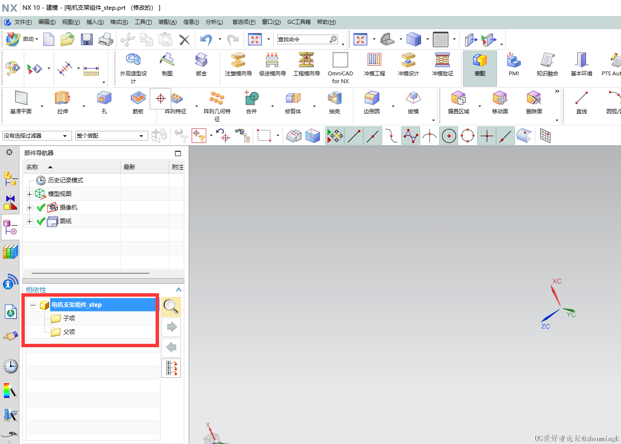

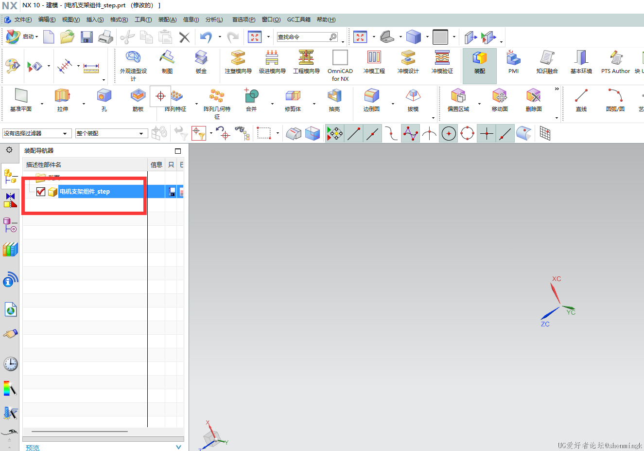

如上图所示,装配导航器和部件导航器都有这个模型,但是没有显示出来,同事的UG8.5打开就能看到。是不是我的UG哪里设置的不对?

点击键盘HOME键   先确认下是不是真的没有。如果点完还是没有可以尝试新建文档后使用导入功能,如果都没有,就两种情况,①确实没有文件,②转换器版本太高使用高版本UG尝试

您说的两种方法刚才我实验了一下,依然是打开看不到的。
如果我版本问题,我同事的UG8.5都可以打开呢!

打开方式不对,新建一个空白模型,然后导入文件

试过了,还是不显示。对了,文件格式是STEP的又没有关系?

你Ctrl+F试试

图层都打开试试
