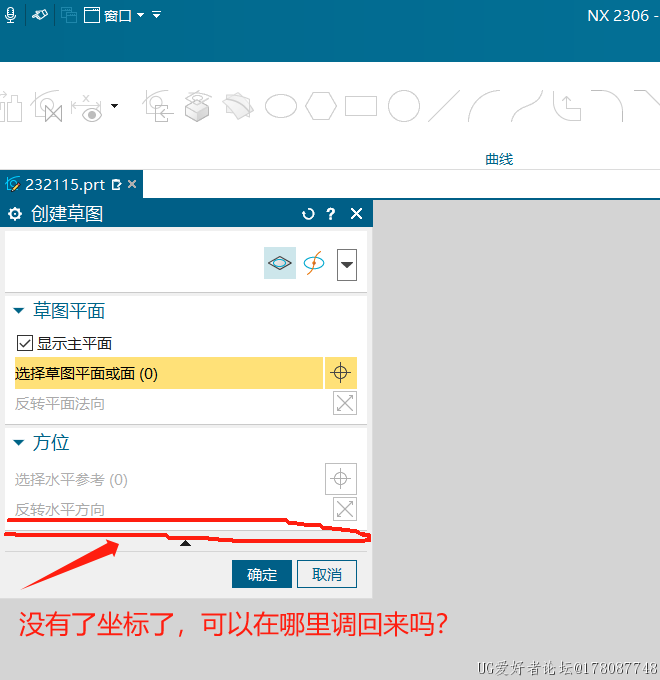

[求助] NX2306草图指定坐标系还能调出来吗

请大神帮忙!!

只能线随便建一个,然后草图重新附着了

先随便建一个草图,而后再返回,重新附着草图

我试了一下,弹出拉伸窗口时,先点击绘制截面,弹出一个窗口,窗口下方有个原点方法,有两个选项,一个是自动判断原点,另一个是使用工作部件原点。在使用自动判断原点时,鼠标靠近哪个角,它就自动以那个角为原点;使用工作部件原点时,就是自动与原点重合(投影上重合)。

新版本不能不能自己定义,这点也是挺烦的。这个问题存在很久西门子一直不解决

可以自己定义,自动判断原点,选择草绘平面后,就可以选择了。

在用户默认设置-草图中可以进行设置
