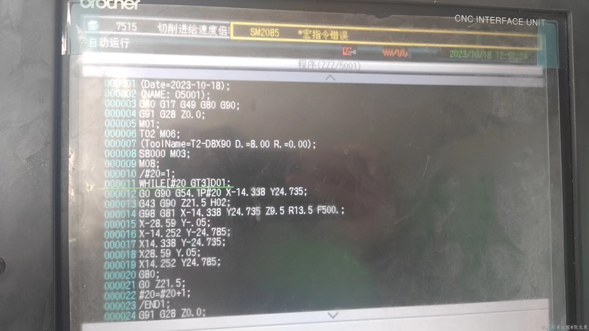

请各位大神帮忙看看这个宏程序走到这段报警是为什么啊。。哪里不对请指正!   此程序目标想实现一个子程序通过宏程序实现多个零件(坐标)加工 e35a6fc57bc45ca49266bb4f086f861.jpg

应该是你把DO1写成了D01,中间是大写的字母O,不是数字0

当#20 大于 3 的时候才执行,所以错了。要小于 3 才对

把#20=#20+1移到P#20前一行,并把#20=1改成#20=0

条件错了顶多跳转  不会报错 这明显打错字了 DO不是D0

好的,谢谢各位。。应该是那个"o"整错了{:}

我们当初也犯过这样的错误,第一次找问题的时候都快疯了。后期就适应了,关于大字母O和数字0,其实就是换一个字体的事情,我当初也反馈给了小巨人的技术人员,他们也无能为力。

你那个程序END1  前加斜杠了,把机床跳段按键关掉就可以了

是的,确如你所说的就是字母问题。。感谢

是的,我这个有两个错误。除了字母问题还有你说的这个问题。。非常感谢大家
