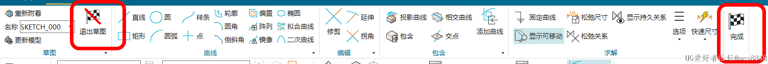

我的意思是不要让它生成 ,不想去删除.有没有办法呢???
1247
9282
9282
活跃会员论坛元老

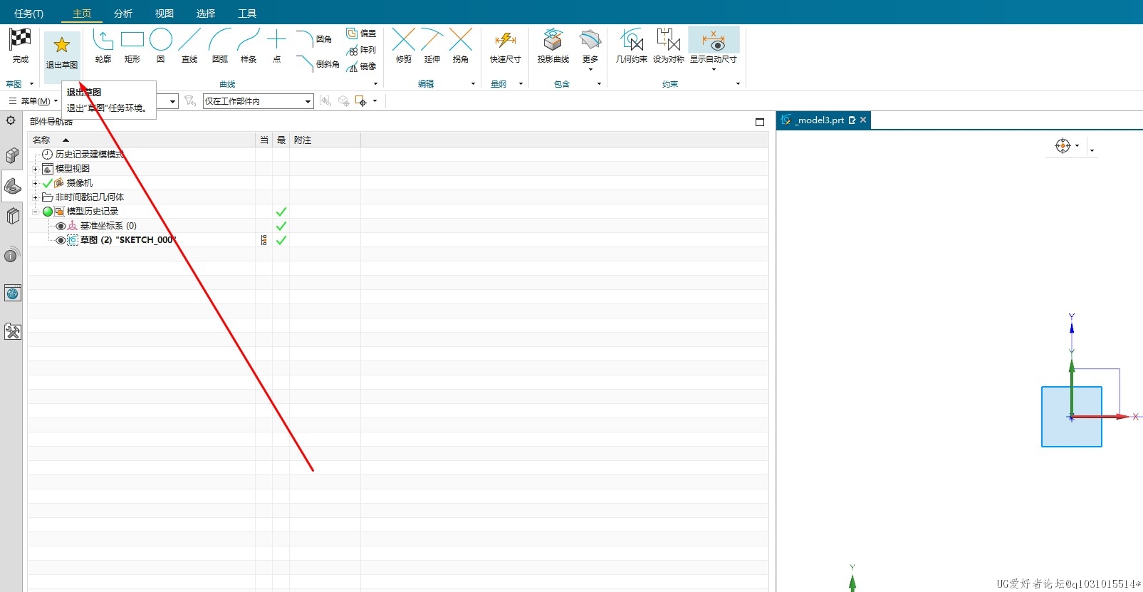

发表于 2023-11-20 09:24:17 | 显示全部楼层
把  退出草图命令  通过定制   拖上去即可   通过 退出草图  命令  无需再进行删除
60
94
1586
1586
 楼主| 发表于 2023-11-20 10:06:02 | 显示全部楼层
谢谢您啊,,哈哈,我要的就是这个功能.谢谢
