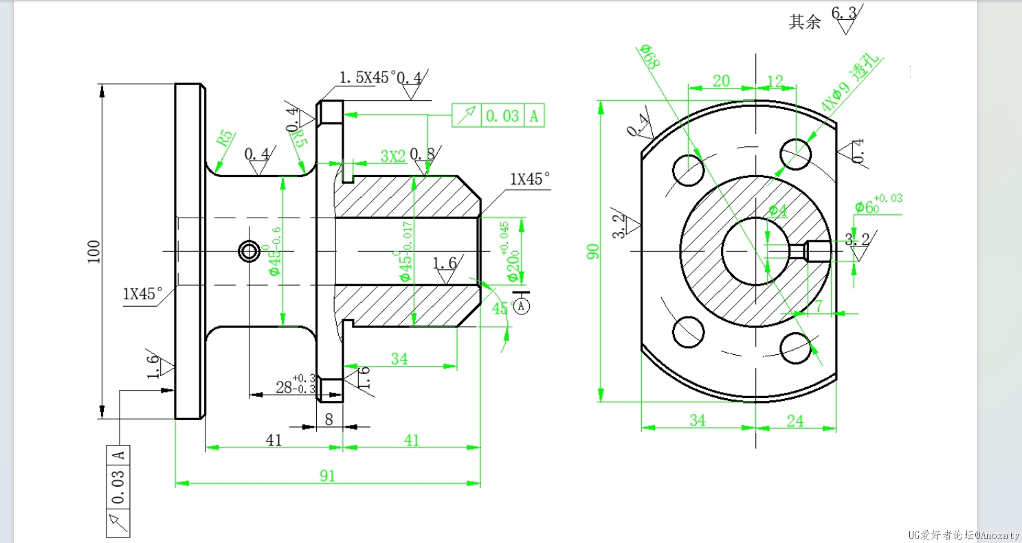

求助一下这个文件如何用UG画出来

发表于 2023-12-5 09:36:46 | 显示全部楼层
这是图纸有问题,右视图应该是一个剖视图。但没有在左面的视图显示出具体刨切的位置。

发表于 2023-12-3 10:41:22 | 显示全部楼层
回帖奖励 +2 G币
底部是块还是圆不确定。缺少已知条件

发表于 2023-12-3 10:56:31 | 显示全部楼层
回帖奖励 +2 G币
旋转,拉伸

 楼主| 发表于 2023-12-3 11:39:33 | 显示全部楼层
qiujianhua1014 发表于 2023-12-3 10:41
底部是块还是圆不确定。缺少已知条件
只有这一个图纸 其他的都没了

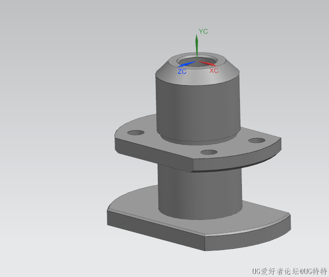

发表于 2023-12-3 12:03:16 | 显示全部楼层
回帖奖励 +2 G币
简单拉伸旋转修键

2442
发表于 2023-12-3 13:44:37 | 显示全部楼层
回帖奖励 +2 G币
底部应该是个方块,标注尺寸100没有标注直径或者半径
