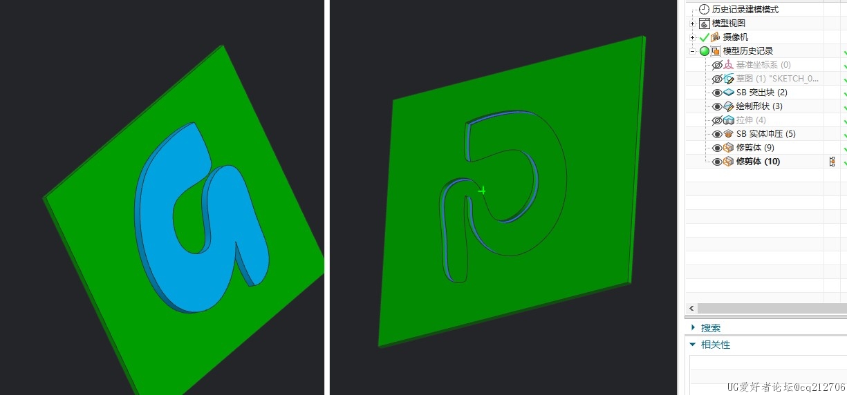

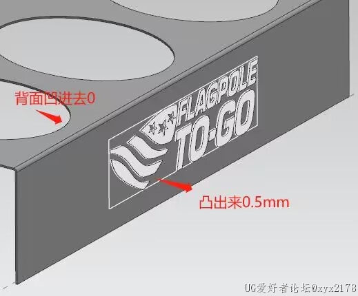

各位老师,同仁。请问有人会做我图中叙述的那样的凸字吗?客户说要用模具冲压需要我这边模型做出冲压效果。里面凹进去 外面凸出来的

发表于 2024-1-11 16:09:45 | 显示全部楼层
用钣金模块的实体冲压

发表于 2024-1-12 10:28:37 | 显示全部楼层
用钣金模块的实体冲压

发表于 2024-1-13 09:31:26 | 显示全部楼层
用钣金模块的实体冲压,我也不会使用。{:}{:}

发表于 2024-1-20 10:18:48 | 显示全部楼层
内凹0   料厚硬挤压才行吧    我们做的都是凸多少就凹多少

发表于 2024-1-22 16:25:53 | 显示全部楼层
没有什么不是拉伸不能做的,如果有,就用剪切

发表于 2024-1-23 13:57:57 | 显示全部楼层
草图、拉伸、圆角
