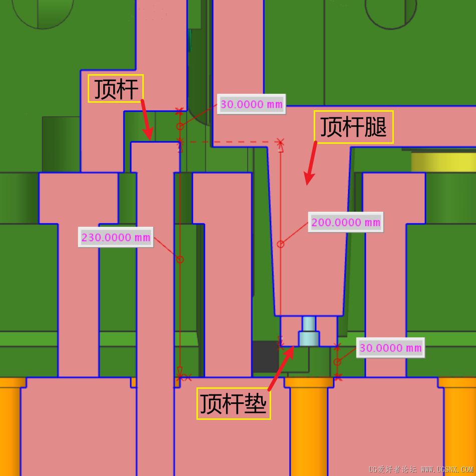

     压边圈行程定好了,气顶杆怎么设?
---作者:不言不语
上次聊了压边圈行程怎么定,今天接着往后说。
行程定好了,怎么把它实现出来?这就涉及到气垫顶杆的设置。
气顶杆是连接机床和压边圈的“媒介”:机床通过它顶起压边圈,并提供压边力。
气垫顶杆通常按150mm的间距(视压机型号而定)排布在压机台面上。
但这里有一个新手几乎必踩的坑:
气顶杆初始位置一般与压机台面平齐,压机运行时顶杆顶出,超出台面的高度就
是顶杆顶出高度。注意,顶杆顶出高度并不等于压边圈行程。
核心公式:
压边圈行程 = 顶杆顶出高度 - 压边圈顶杆腿(含顶杆垫)到压机台面的距离
这个公式为什么重要?因为很多人直接把顶杆顶出高度当成行程来对,对不上就
开始怀疑模具设计错了。其实不是模具错了,是中间还隔着一个顶杆腿的高度。
后面还有几个相关坑,一篇篇说。
