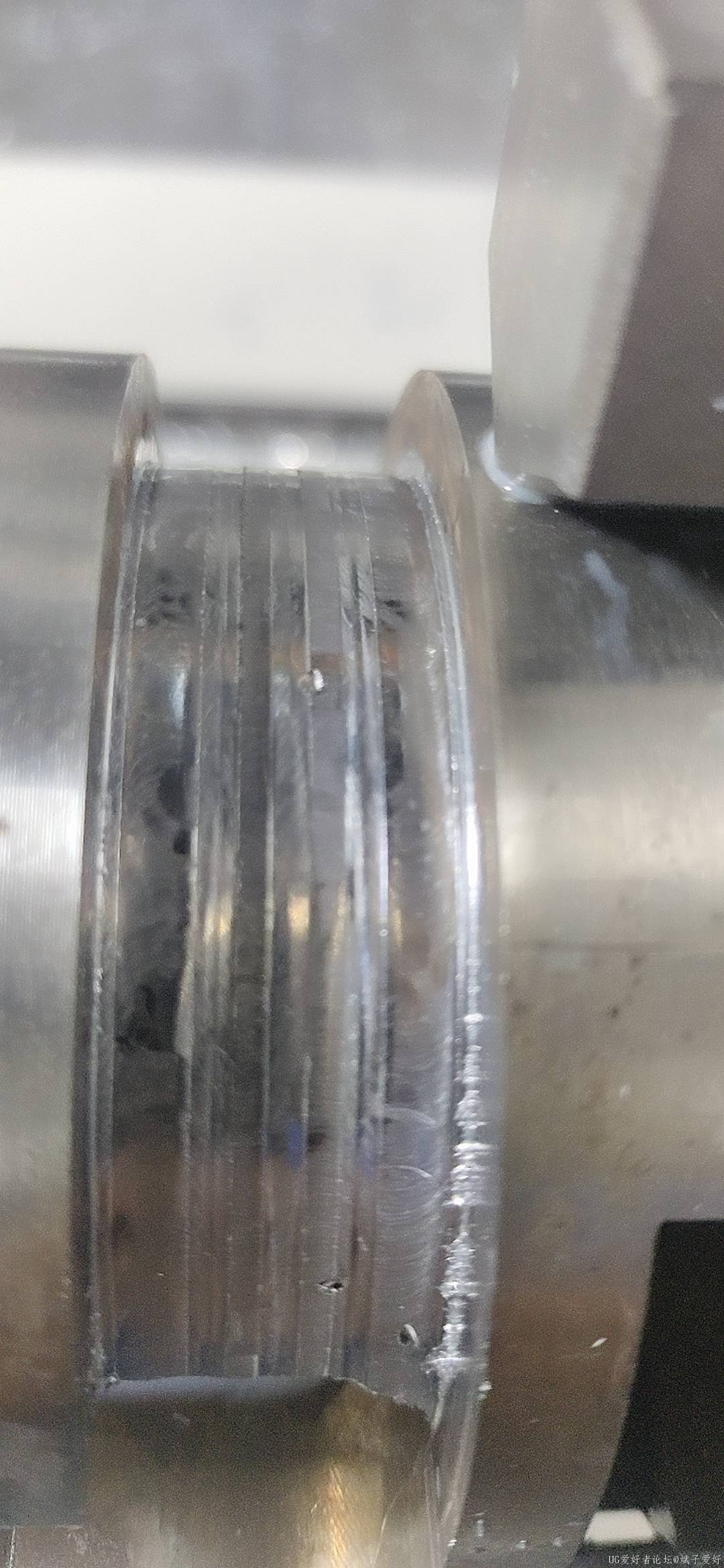

请教,四轴圆柱槽底不光为什么?

发表于 2024-1-15 09:12:26 | 显示全部楼层
四轴转起来刀具就是一条线接触工件,而刀具底部其实是带角度的,你给的间距大了,跑步来就是凹凸不平的,只能给小量当曲面爬,要么你就把铣刀底部磨成平的一点角度都没有{:}

发表于 2024-1-14 16:59:10 | 显示全部楼层
我一般四轴是这样光面的,步距0.2左右都不错了,看要求

发表于 2024-1-13 10:39:17 | 显示全部楼层
把他当曲面光

发表于 2024-1-13 10:45:04 | 显示全部楼层
你这截个图大家猜?  要么你的程序编的不行  要么你的的机器或刀具问题{:sweat:}

发表于 2024-1-14 09:06:54 来自手机 | 显示全部楼层
这典型就是步距太大 当平面光底了

发表于 2024-1-14 14:14:01 | 显示全部楼层
四轴光圆,就像球刀爬曲面,你步距几毫米一刀你觉得会光吗?

发表于 2024-1-14 15:48:15 | 显示全部楼层
轴向铣就比较光

发表于 2024-1-14 16:06:42 | 显示全部楼层
估计进给问题
