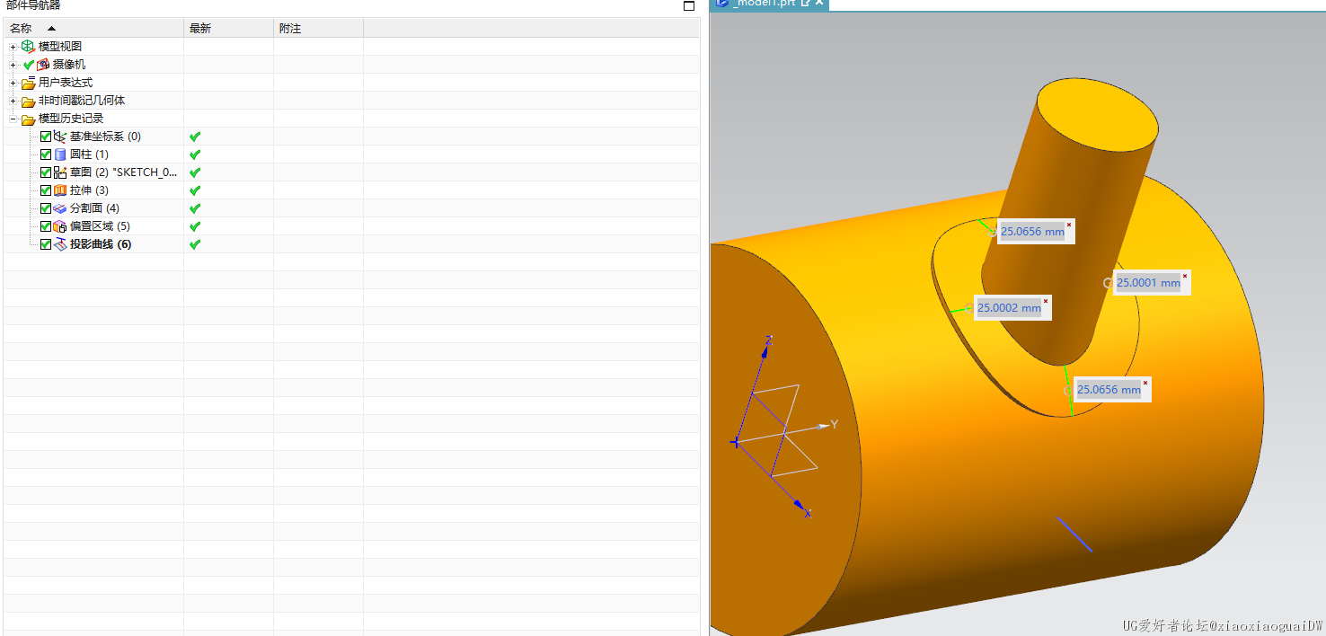

有如下环板,与大圆筒贴合,且环板外圆到小管外壁的距离是相等的,该如何建模。

发表于 2024-2-23 14:35:09 | 显示全部楼层
独孤烟海* 发表于 2024-2-23 14:32
我的是12,打不开,试了下确实可行,不过把内外两条曲线u哦出来后,那个通过曲线组是怎么选的,这个命令 ...
选中一条后 再点击添加+号新集(一般是单击中键)注意两条截面的方向要一致

发表于 2024-2-21 16:59:02 | 显示全部楼层
先画出大圆筒和小圆筒相交,然后相交曲线在大圆筒的外壁面上偏置出来想等的距离,然后在化成曲面,不知道这样行不行?

 楼主| 发表于 2024-2-22 08:47:18 | 显示全部楼层
yang_1986 发表于 2024-2-21 16:59
先画出大圆筒和小圆筒相交,然后相交曲线在大圆筒的外壁面上偏置出来想等的距离,然后在化成曲面,不知道这 ...
试了下不行,可以偏置,但是偏置之后和圆筒表面不贴和,曲率是变化的

发表于 2024-2-22 09:35:01 | 显示全部楼层
我用的分割面,偏置,有一点点差异

发表于 2024-2-22 10:04:20 | 显示全部楼层
公差设置小点呢?

发表于 2024-2-22 10:24:07 | 显示全部楼层
先按照加强圈的厚度偏置大圆柱面,然后找到小圆柱与偏置后的大圆柱面的交线。将交线 按照需求宽度在曲面上偏置曲线,注意选择线切。然后根据前面的交线和片之后的曲面建立曲面,注意选择相切。然后将曲面加厚。即可得到需求的实体。有一个问题就是偏置后的实体会与小圆柱有相交。如果严求严格贴合。可以重复以上步骤。只不过是再原大圆柱表面偏置曲面。然后根据两条相交线,两条偏置曲线建立实体。

 楼主| 发表于 2024-2-22 11:38:15 | 显示全部楼层
J.L 发表于 2024-2-22 09:44
这不就是补强圈么
是的,按制造实际建模有难度

 楼主| 发表于 2024-2-22 11:39:30 | 显示全部楼层
yang_1986 发表于 2024-2-22 10:04
公差设置小点呢?
和公差关系不大,主要是不贴和

发表于 2024-2-22 15:07:24 | 显示全部楼层
独孤烟海* 发表于 2024-2-22 11:39
和公差关系不大,主要是不贴和
如果偏置的线没问题的话,可以不要加厚成实体,而是把相关部分抽取面,缝合成一个封闭曲面实体化,这样是不是能解决不贴合的问题?
