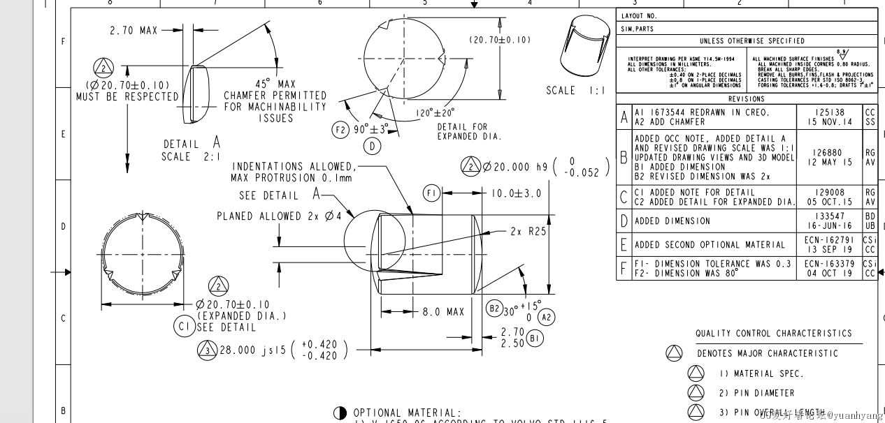

大佬们,这个怎么画啊。可以给交一下方法吗。谢谢大佬们

圆柱体出来后,用3D曲线勾勒菱形,再将3D曲线生成体,与圆柱体相减。(个人绘制方式,不知道可不可以帮助到你)

发表于 2024-4-9 09:47:34 | 显示全部楼层
生成圆柱体后,用3D曲线勾勒菱形,然后将3D曲线生成体,与圆柱体相减。(个人绘制方式,希望可以帮助到你,期待其他人的绘制方式一起探讨)

三角型扫掠,咻~就好了
