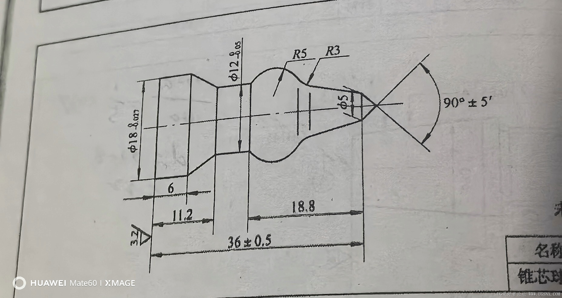

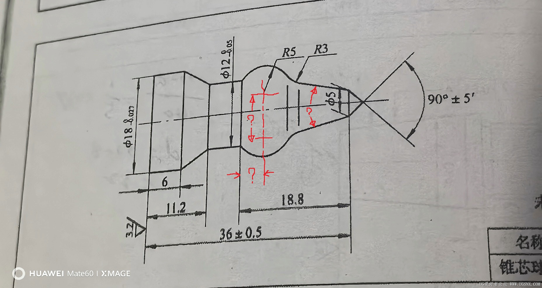

帮忙看看这个图是不是缺少个尺寸,麻烦指点一下?

缺三个尺寸,如图示

哪里画不出来,哪里就少尺寸

∅5后面到R3的长度尺寸呢

有CAD图档吗?  PDF是CAD导出的吗?  就一个图片的话,建议还是问问客户吧

缺两个尺寸

事實上只缺一個尺寸

按图纸标的尺寸用3D软件画一遍就能找到缺少的尺寸了

差一个尺寸呀

哪里没有约束,哪里就少
