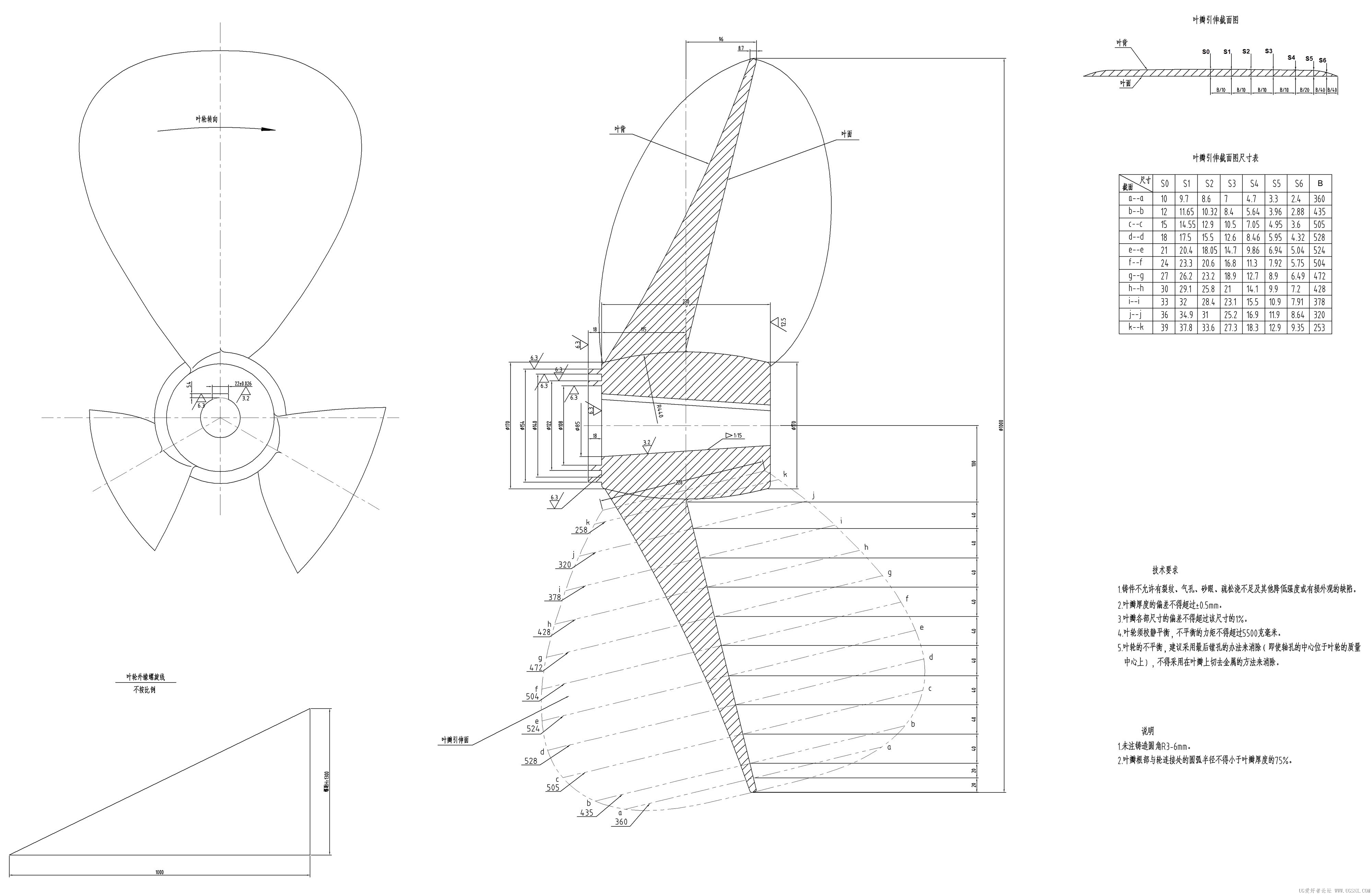

图纸看不懂,不知怎么入手,还请各位大神解惑。

发表于 2026-8-5 10:46:53 | 显示全部楼层
参照“叶轮外缘螺旋线”扫掠建立叶面,以此为基准,用算法将叶背数据按照展开原理进行转换,构建叶背网格面。这类建模的传统操作模式近似苦力,有了算法彻底解放。

发表于 2026-7-27 10:34:31 | 显示全部楼层
1.png 仔细看看这张图

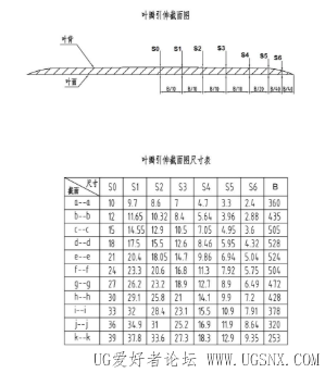

发表于 2026-7-28 11:00:11 | 显示全部楼层
我这么说不知道对不对
按着截面填数就行  每个截面间隔也有  其中的115  96  可以确认一条线   其中ABC英文  对应的曲面  在每个曲面截面上画 右边 给的数据

发表于 2026-7-28 11:27:03 | 显示全部楼层
13903038744 发表于 2026-7-28 09:10
曲线点和曲线点集知道怎么用不
用不到点集,基本上就是点

 楼主| 发表于 2026-7-28 13:49:23 | 显示全部楼层
四维八度 发表于 2026-7-28 11:00
我这么说不知道对不对
按着截面填数就行  每个截面间隔也有  其中的115  96  可以确认一条线   其中ABC英文 ...
应该是这样理解的,但做出来的形状差别较大。

发表于 2026-7-28 14:46:42 来自手机 | 显示全部楼层
试试按表格数据做样条曲线,然后再做面
