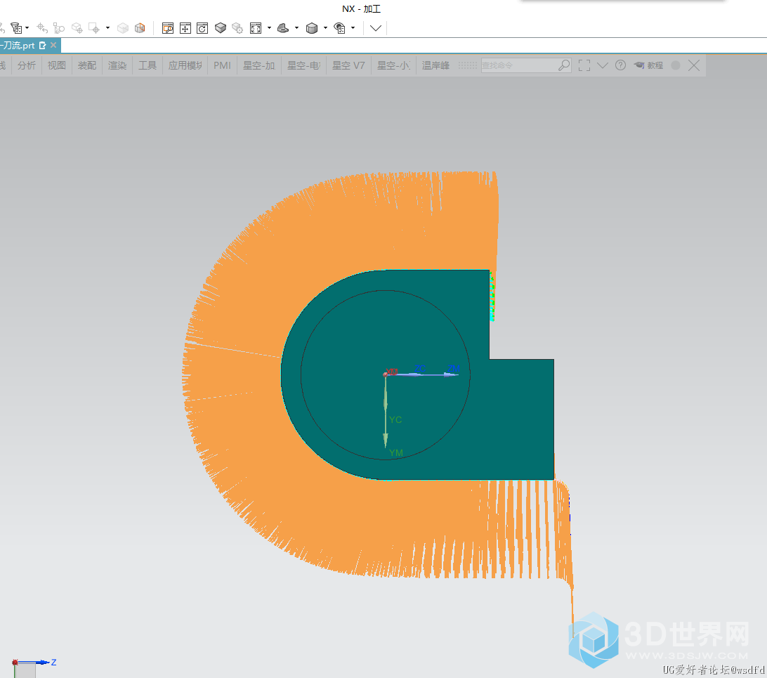

4轴曲面加工,一刀流编程,求助大神

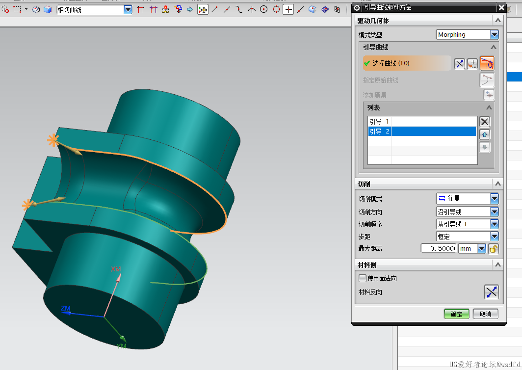

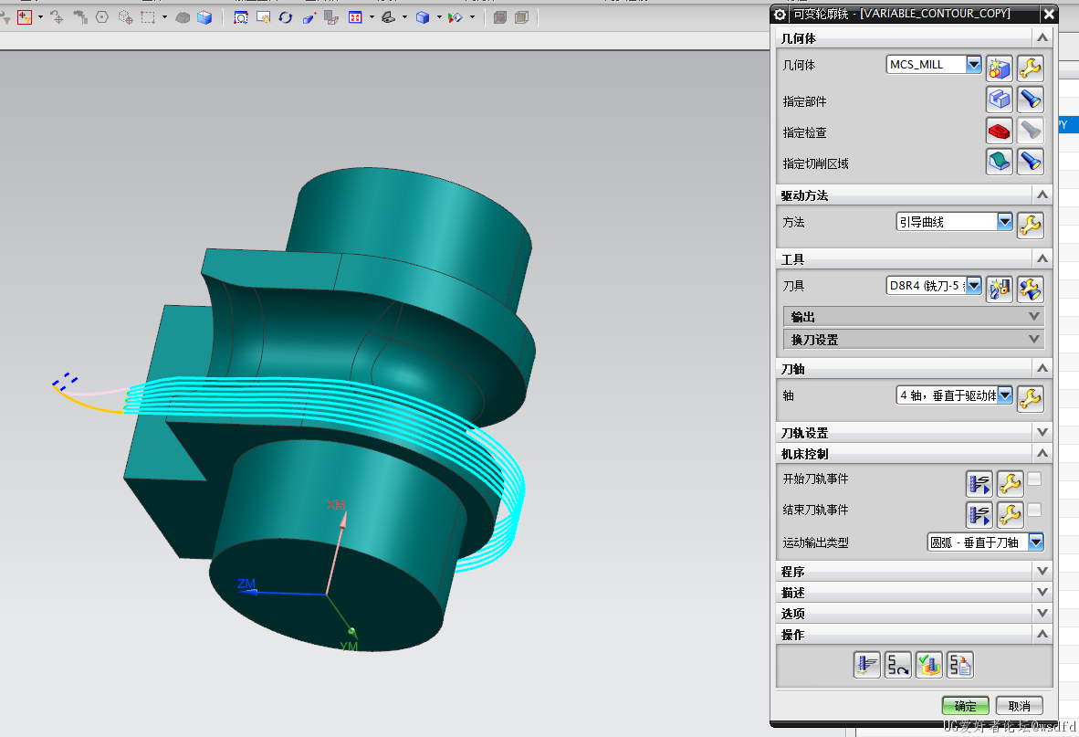

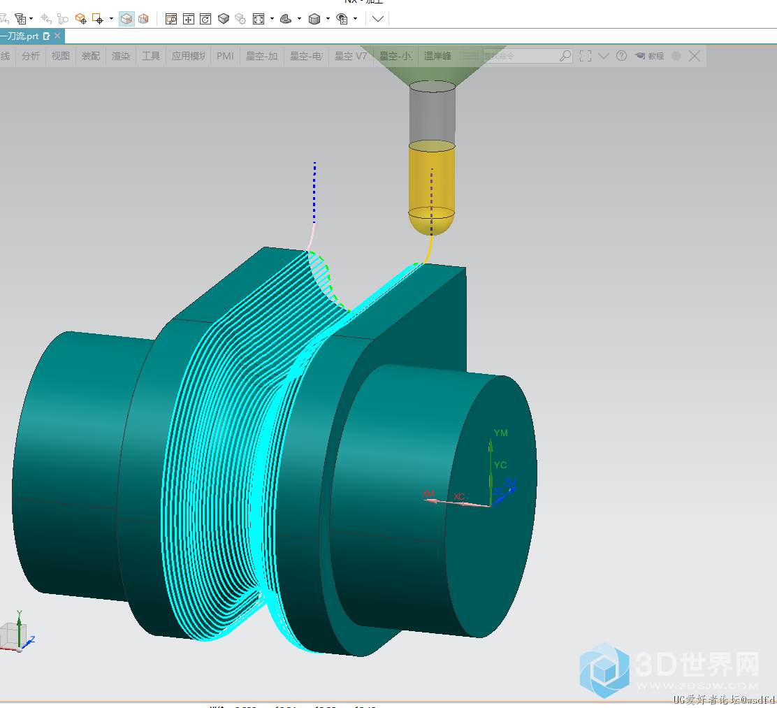

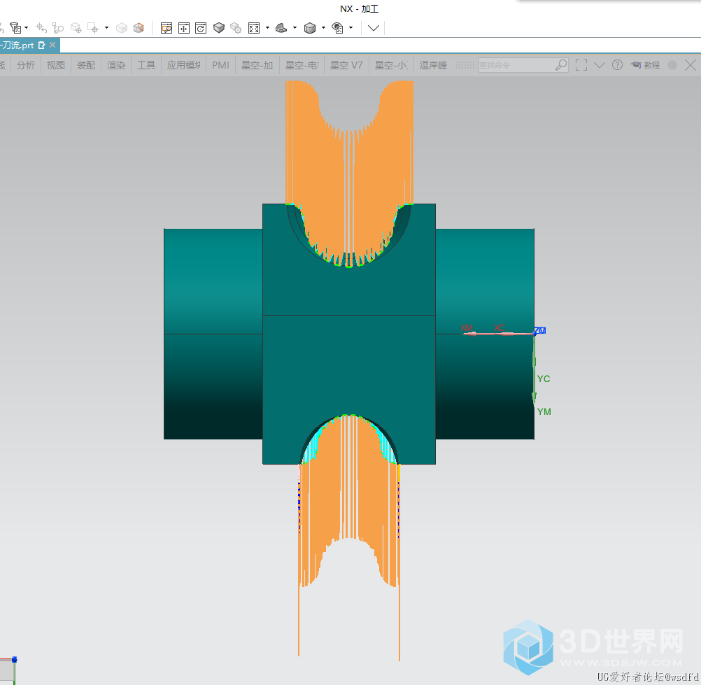

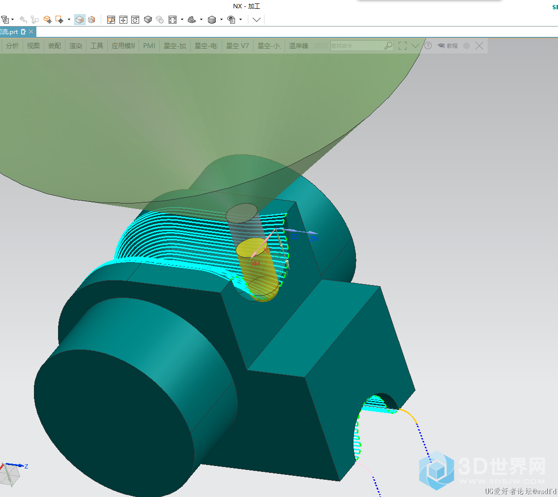

 楼主| 发表于 2024-4-30 18:26:21 | 显示全部楼层
cicock 发表于 2024-4-30 17:14
可变引导线,用球刀就可以了
感谢大哥的指导,大致刀路能做出来了{:}
790
11930
发表于 2024-4-30 18:10:35 | 显示全部楼层
引导曲线做就可以

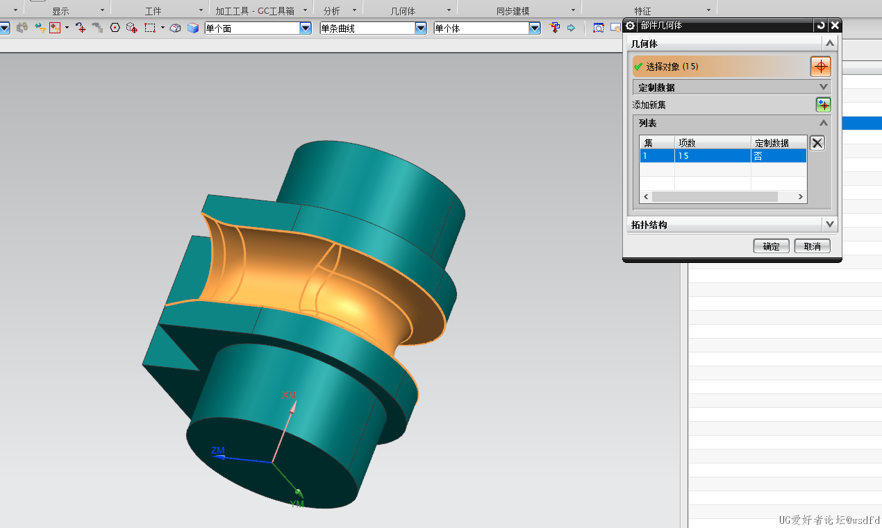

 楼主| 发表于 2024-4-30 16:16:42 | 显示全部楼层

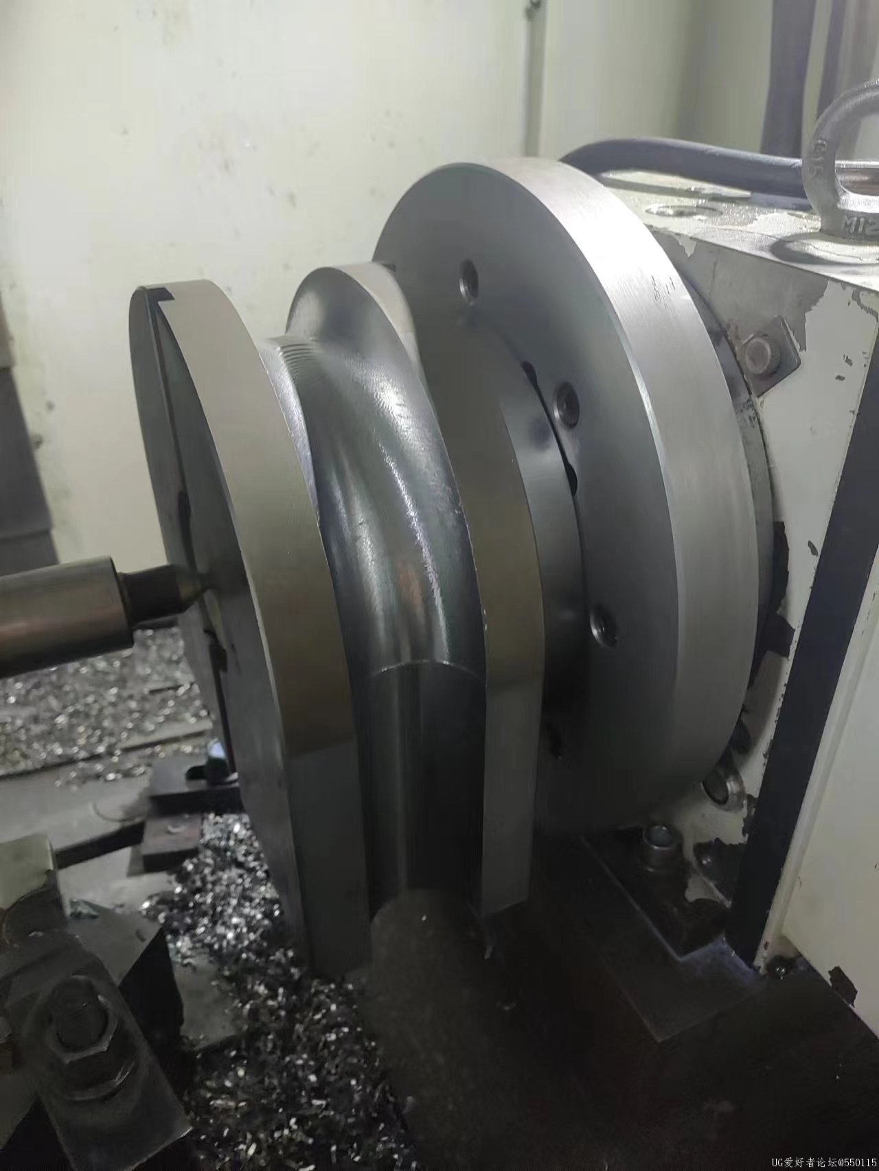

各位大师,怎么才能编出图片里的一刀流程序呢?

发表于 2024-4-30 17:14:19 | 显示全部楼层
可变引导线,用球刀就可以了

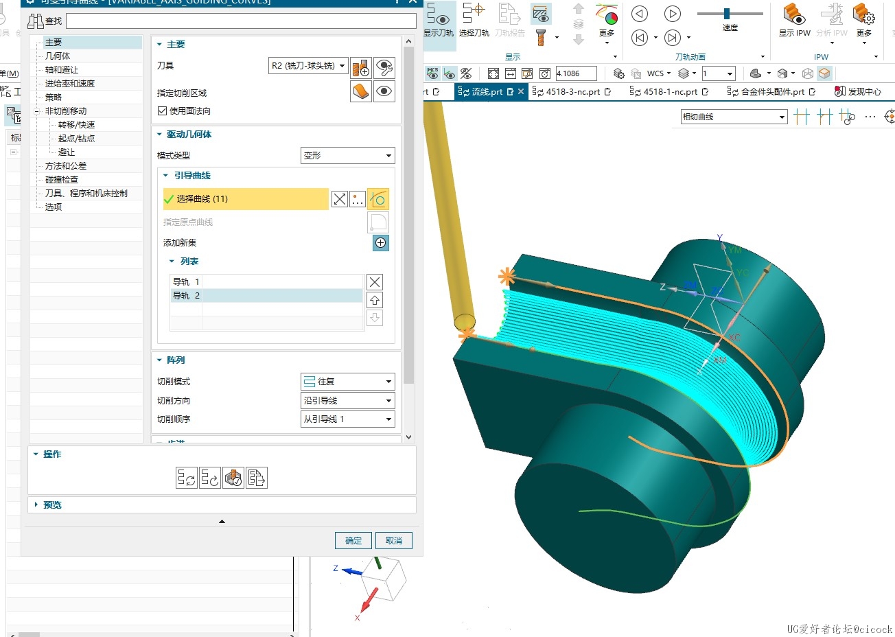

发表于 2024-4-30 17:38:46 | 显示全部楼层
链接:https://pan.baidu.com/s/1ymm91PGE8teyfovX8sVysw?pwd=1y85
提取码:1y85
引导线光刀
引导线光刀
四轴程式
四轴程式

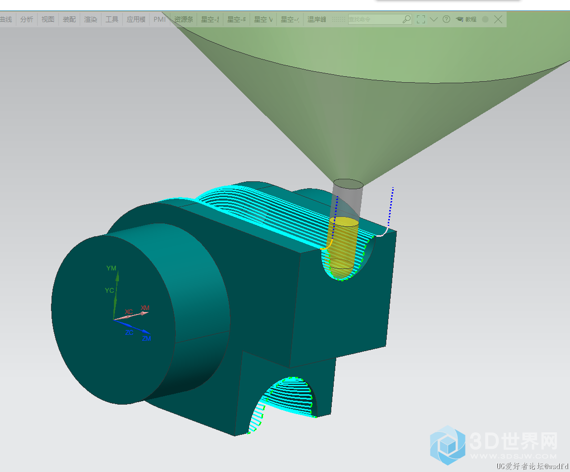

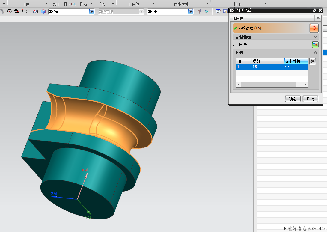

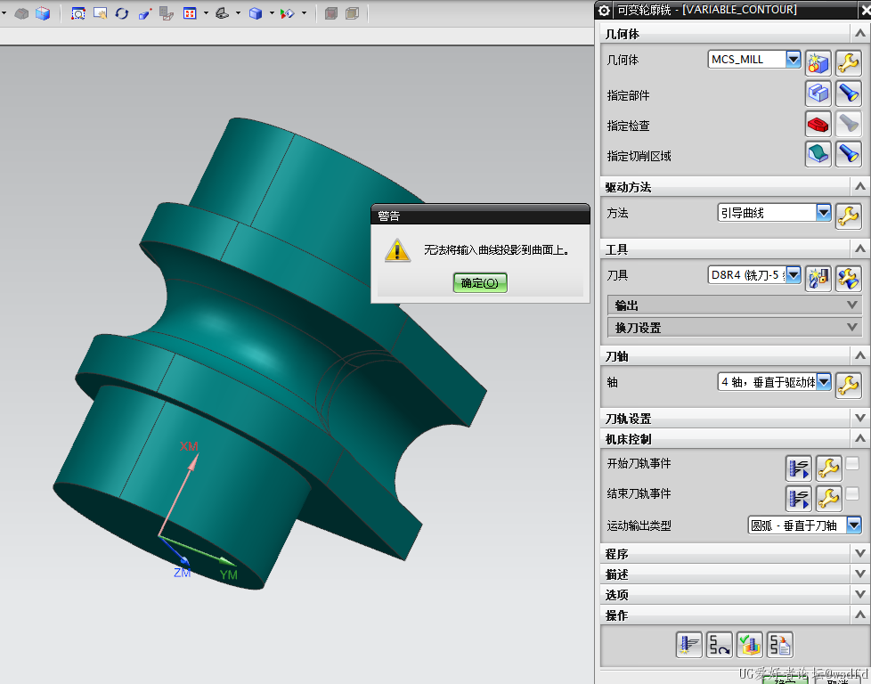

 楼主| 发表于 2024-4-30 17:45:22 | 显示全部楼层
可变引导线,用球刀就可以了
提示有报警,但是同样的参数设置,铣外形就可以。这是咋回事呢?

 楼主| 发表于 2024-4-30 17:52:42 | 显示全部楼层
提取码:1y85
哥,你用的是啥版本呢?我这边2212打不开,提示出自更高的版本。

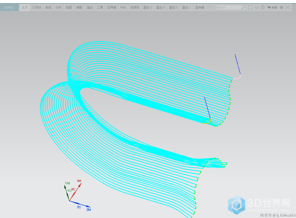

 楼主| 发表于 2024-4-30 18:25:36 | 显示全部楼层
550115 发表于 2024-4-30 18:10
引导曲线做就可以
666,大致刀路能做出来了,感谢大哥的指导。
