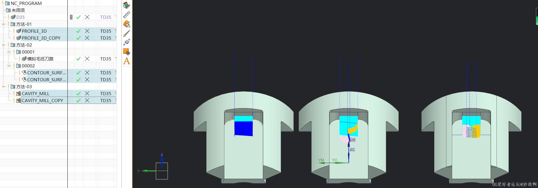

NX-2206-倒扣加工.zip (553.62 KB, 下载次数: 322)

 楼主| 发表于 2024-5-27 13:25:21 | 显示全部楼层
牛逼,玩出花来了,不过还是方法1实用些
