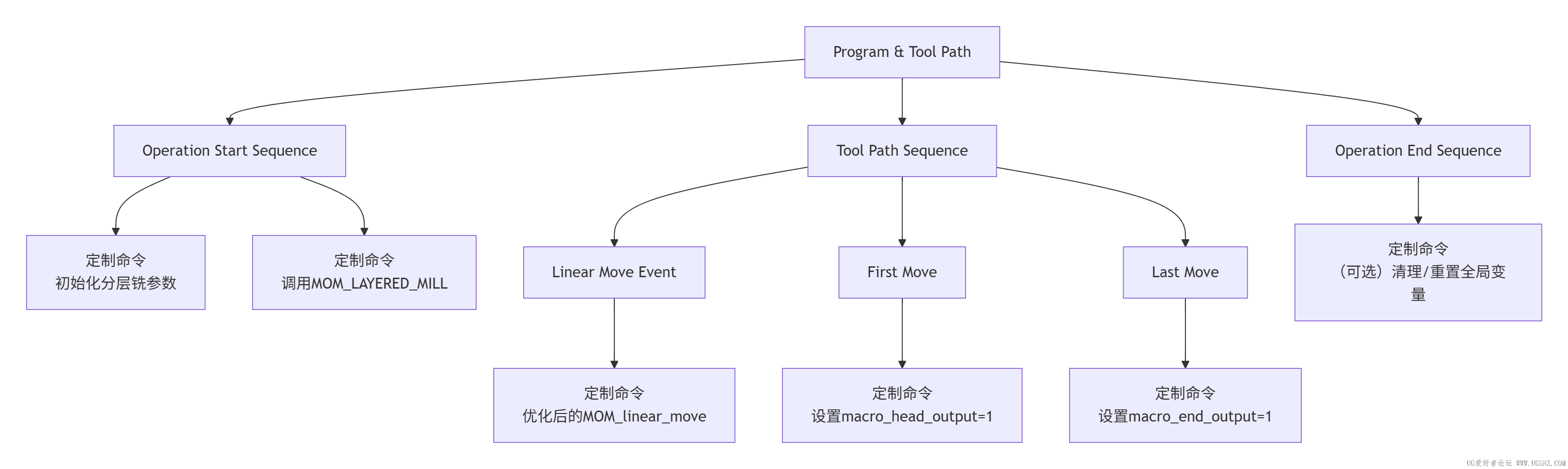

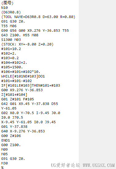

下面的代码怎么在UG后处理构造器中怎么放置呢?有大神指点一下吗?
AI出的代码合并在下面的,有一个图解。达到下面宏程序输出效果。
